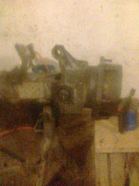

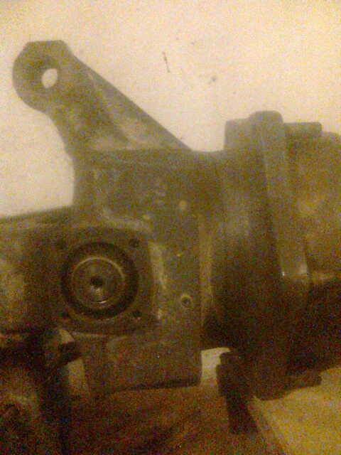

Witam chce naprawic ukrecony wałek w moim przednim moscie prosze doradzic czy dorabiac/regenerowac wytrzyma czy nie ? jak nie to nowy ? i niech mi ktos powie jak zdjac zwolnice bo nie moge sobie poradzic ! doładnczam zdjecia tego czego nie moge rozebrac ! a i jeszcze jak ktos ma namiar do gosci co regeneruja takie wałki. zdj jakos trageda sory ! post-109427-0-03085400-1453839124_thumb.jpgpost-109427-0-39560000-1453839123_thumb.jpg
to nie jest takie proste do wyciągnięcia. sam dziś będę rozbierał dokładnie taki sam przodek. musisz zrobić taki ściągacz żeby jego obudowa była szersza jak zewnętrzna bierznia łożyska. a śrubę wkręcić w ten otwór w sworzniu z łożyskiem gwint m14. teraz musisz ciągnąć za ta wkręconą śrubę. nie wiem tylko czy nie trzeba będzie grzać mostu
Dokladnie tak jak koledzy pisza musisz zrobic sobie sciagacz mojemu znajomemu mechanikowi zajelo to 5 minut :-) Ogolnie jest troche zabawy z tym wszystkim. Najgorsze to chyba bylo wlozenie polosi
. Z prawym poszlo gladko a z lewym meczarnia. Pamietaj tez aby ulozenie ataku bylo odpowiednie wzgledem talerza. Co do wałka ja do swojego 3635 kupilem nowy za 2000 wiec nie jest to az tak drogie. Jezeli masz to przy okazji zlikwiduj luzy. Chodzi o te czopy i miejsca w ktore wchodza. U mnie bylo to strasznie wyrobione. Powodzenia
bez grzania też wyjdzie ja robiłem to musisz sobie ściągacz zrobić bardzo mocny śruba u mnie to była m18 długości z 20cm na to nakrętka szeroka z 3 cm i jakaś tuleja i blacza gruba z dziurą a i daj na to łozysko oporowe bo tak to się zatrze odrazu a z łożyskiem powinno pujśc jak coś to pisz na priw wałek ataku napawał mi ślusaz i wyfrezował juz rok jest tak i frezy jak nowe
ja miałem ściągacz ,kawałek  był zagwintowany aby wkrecic w czop reszta był to gwint trapezowy i nakretka długosci 5 cm i sztaba o która sie zapierała nakretka tez miała 5cm  i poszło bez grzania zaklad który mi to naprawiał nr tel784056742
