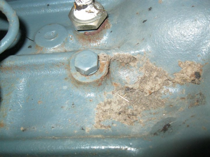

post-171984-0-42895100-1452880021_thumb.jpg Mosiężna śruba z tyłu bloku, za ręczną pompką paliwa.

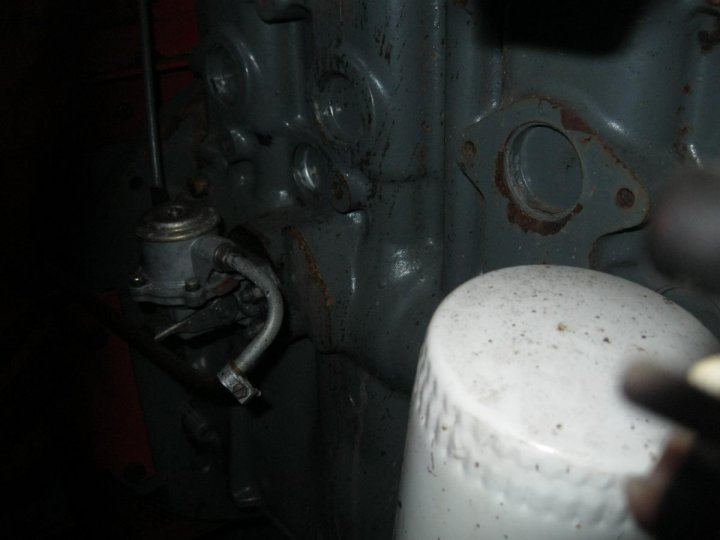

post-171984-0-09760000-1452880102_thumb.jpg Śruba z przodu bloku, przy alternatorze.

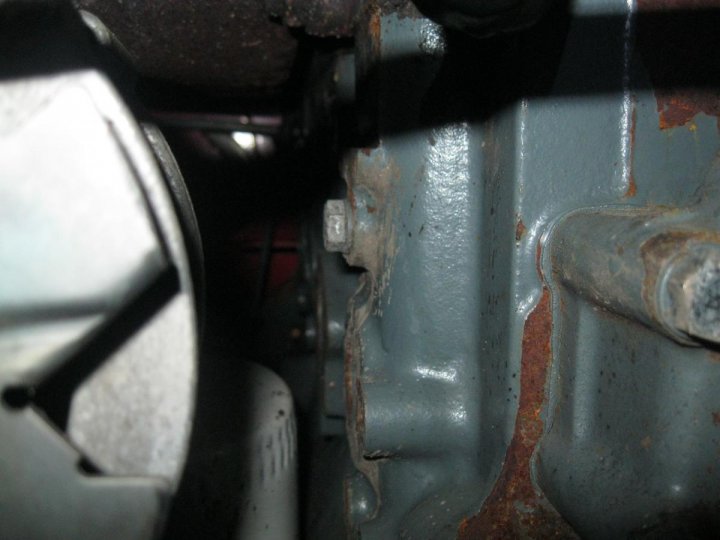

post-171984-0-65616100-1452880204_thumb.jpg Śruba z prawej strony bloku ,przy czujniku oleju
Która z nich to spust płynu chłodniczego? Żadna z nich nigdy nie była odkręcana.

Kolego przeanalizuj. Pozioma linia na wysokości czujnika oleju to będzie kanał olejowy, na każdym cylindrze masz korek, kilka cm poniżej masz dół tuleji w płaszczu wodnym i na tej wysokości szukaj śruby, powinna być drobnozwojowa i może być mosiężna ale może być stalowa.
Nawet jak odkręcisz pokoleji i natrafisz na olej to nic sie nie stanie, zakręcisz spowrotem. Szukaj po obu stronach, bywają po środku bloku ale również po końcach silnika w zależności od modelu, a było ich kilka. Jak jest korek i dwa symetryczne otwory to jest alternatywne miejsce na jakiś osprzęt.
Dla mnie te zdjęcia nie dają obrazu, musiały by być obie strony silnika na wprost na zdjęciu a tak to trudno coś powiedzieć.

koło pompki widać żółty korek. W tym miejscu powinien być kranik do spuszczania chłodziwa.

W perkinsie 4 korek może byc również koło pompy paliwa, (u mnie tak było jak miałem mf)
Jak jakimś cudem nie znajdziesz to zdjąc wąż na dole chłodnicy i z głowy ...

Wężem od chłodnicy nie zejdzie wszystko, poco byłby kranik w bloku..... był rużnie w czwurkach, początek, środek, koniec. Odkręcaj i sprawdzaj, zacznij od typowych kołmowych śrub, tak jak wcześniej pisałem.
