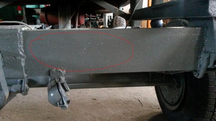

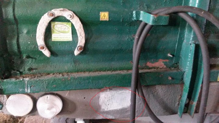

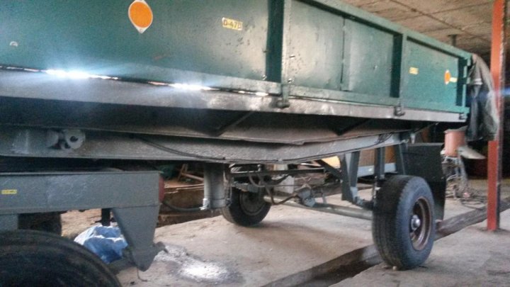

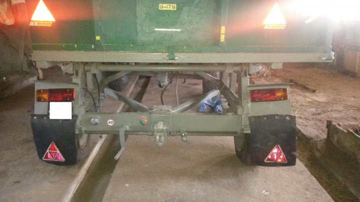

TUTAJ KILKA ZDJĘĆ przyczepy z miejscami w których według mnie powinny być tabliczki:
Tylna  belka  jest  nieoryginalna i numeru  tam  na pewno nie  znajdziesz,
  Skoro tabliczki  tez nie  ma , to nie  wiem  czy  to da  rady w ogóle  zarejestrować...

Oryginalnie numer i tabliczka była na tej tylnej belce gdzie zaznaczyłeś.Prawdopodobnie po wymontowaniu oryginalnej belki i wstawieniu grubego ceownika ktoś przeniósł tabliczkę na z przodu skrzyni ładunkowej.
