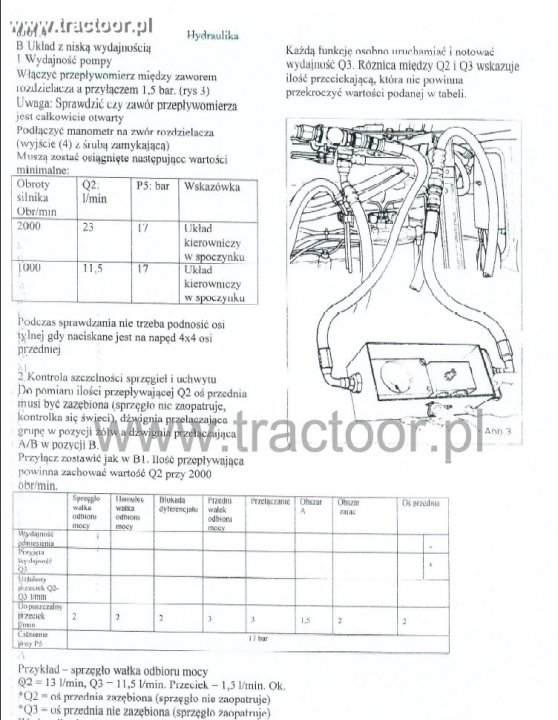

Pod maską, nad silnikiem masz trójdział czy jakoś tak się to zwało...wykręcasz z niego korek, mierzysz ciśnienie. Musi utrzymywać te 17bar ale coś mi się zdaje, że Twój problem nie będzie prosty do zlokalizowania

ciśnienie sprawdzone jest 17 bar, ale widzę że ubyła spora ilość oleju w skrzyni gdzie zawsze była norma, gdzie ten olej mógł uciec ? nie ma nigdzie żadnego widocznego przecieku oleju na skrzyni.
