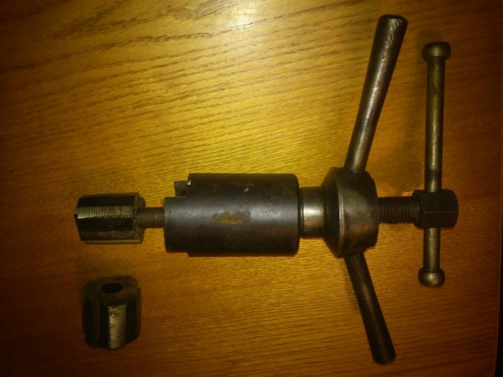

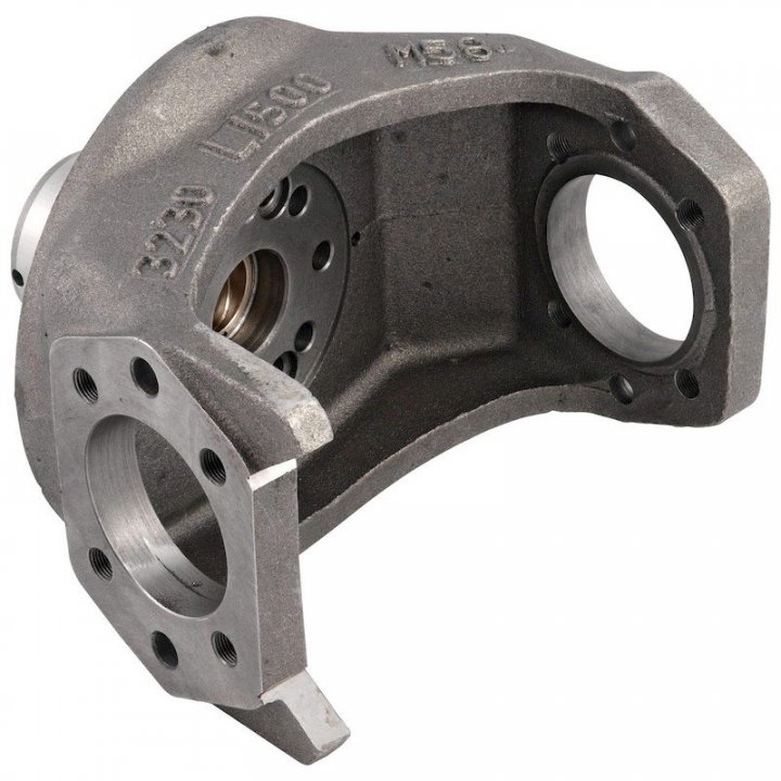

<p>Witam. Panowie mam problem z takim czyms post-21385-0-27771900-1450040252_thumb.jpg Moj problem polega na tym że nie wiem jak wyjac tulejke mosiezna ktora znajduje się w srodku . Proszę o pomoc Pozdrawiam.</p>

Najprawdopoodobniej powinno wyjść zwykłą prasą. Jak sam nie masz takiej w domu zawieź do dobrego tokarza on napewno będzie ja miał, a przy okazji wbije ci nową i ładnie dopasuje do sworznia;)
Wbija się śrubokręt, oczywiście odpowiedni, między tulejkę a korpus, zagniata się ją do środka i wyciąga, nie ma innej metody. Tylko Korpusu nie uszkodzi się, jak się pomyśli i  dobrze to zrobi.
Masz racje tomku73 . tam przed tam mosiezna tulejka nie ma wbitej jeszcze metalowej tulejki  ? Mi sie wydawało ze jest matalowa +mosiezna i na koncu podkładka
i chciałem to wyprasowac  całosc i nic nie idzie  jezeli to jest ostatecznosc to wybije metalowa podkładke  wyjme tuleje a potem najwyzej włoze zabezpieczenie segera do srodka zamiast podkładki
PS Dziekuje za rade E_M_KESEK
Warto spróbować zdemontowaną łapką od ściągacza. Odpowiednio zaprzeć i powinno wyjść. Mi się tak udało wyjąć. W środku zwolnicy jest podkładka, która po zdjęciu z wałka może się zwyczajnie obsunąć i narobić ambarasu później. Wiec trzeba pamiętać po ściągnięciu o wsadzeniu np. metalowego pręta/wałka.
mosiężna podkładka o której mówisz nie powinna się przesunąć na żadna ze stron ponieważ w środku tej dużej tulei zdjęcie w pierwszym poście ma delikatny kanał sadze ze ograniczy jej wypadniecie teraz mam inny problem gdyż pół osie które kupiłem nie zbyt pasują  swoim kształtem zaczepiają o śruby i musze czekać na nowe ale teraz  dla pewności przed założeniem sprawdzę jeszcze raz jak siedzi nasz mosiądz :) Mi sie tego nie udało wyjac dalem to wszystko na tokarnie i mi wprasowali nowe a stare jakoś osunęli
