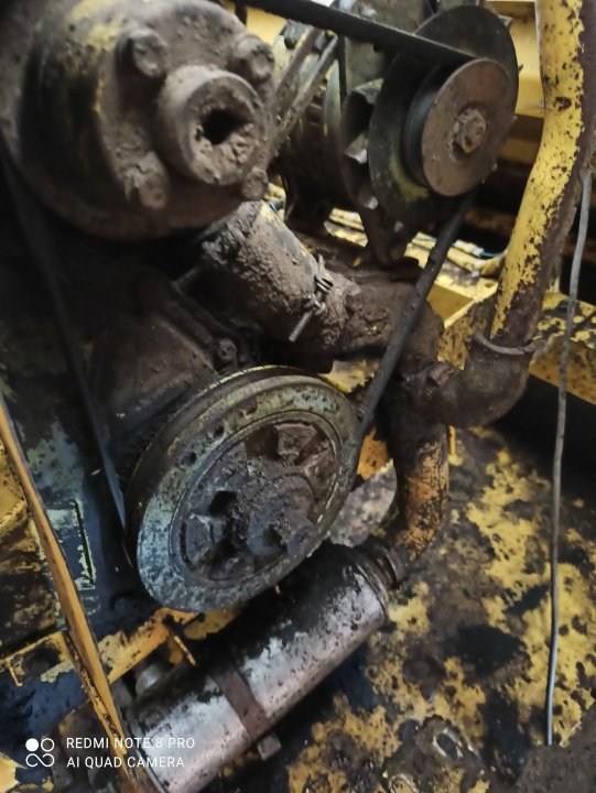

kuna9977 Opublikowano 31 Lipca 2021 Opublikowano 31 Lipca 2021 8 godzin temu, AgroRolnik22 napisał: Witam potrzebuje zakupić takie koło pasowe do sieczkarni New Holland 8050, może ma ktoś na sprzedaż albo wie gdzie mógłbym takie dostać. W Starogardzie gdańskim na zielonej możesz się zapytać mają trochę części używanych do nh
