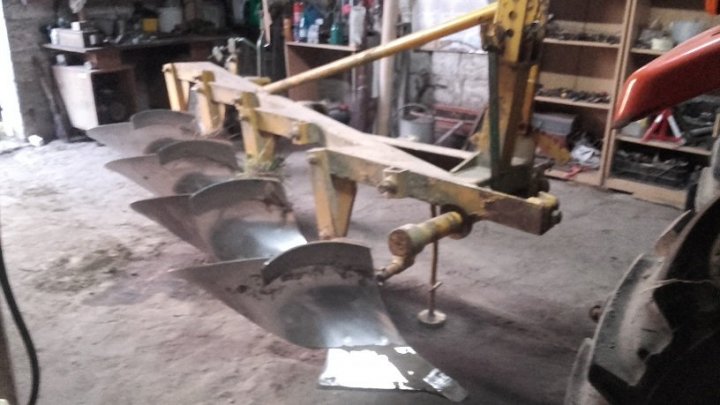

Pług 4 skibowy co to jest ?
Nie wiem czy dobrze piszę ale może to jest Rabewerk? ale nie mam żadnej tabliczki znamionowej co gorsza nie wiadomo jak poźniej kupic do niego części.

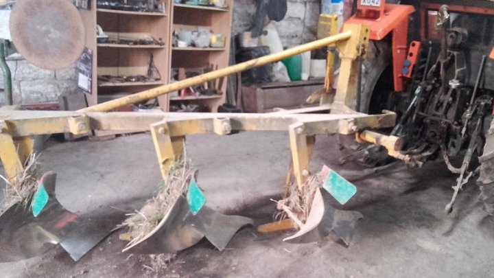

      Witam kupiłem ostatnio pług zagonowy jednobelkowy 4+ w bardzo atrakcyjnej cenie. Mam jednak pytanie o firmę tego pługa oraz gdzie mogę znaleźć lemiesze i piersi do tej firmy?
