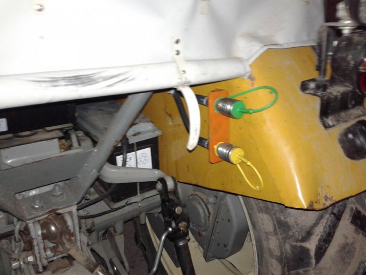

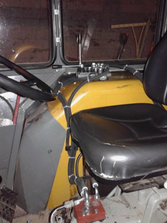

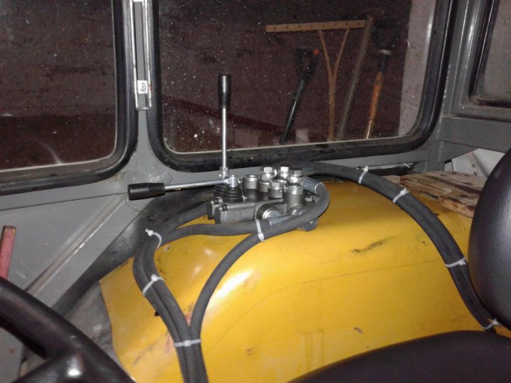

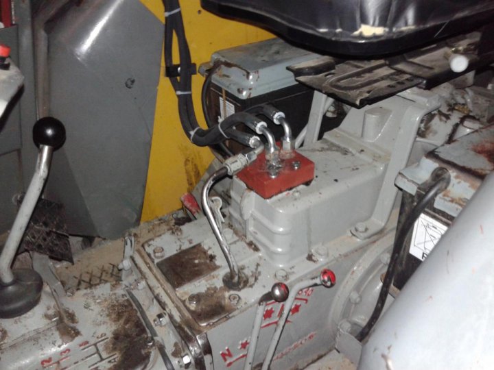

wymieniłem oba oryginalne rozdzielcze na jeden taki od tura. wszystko ładnie pięknie podnosi talerzowke na 500obr/min. kipuje przyczepę bez problemu, ale jest jeden problem - przy opuszczaniu podnośnika siada tylko do momentu dotknięta narzędzia z ziemią. jak zrobić aby była pozycja jak w starym do tylu na opuszczanie żeby opadał do końca. najgorzej będzie przy plugu bo nie opuści do końca. jak mi się uda to dodam zdjęcia.

A to skopałeś sprawę. Pływająca jest po to by narzędzie swobodnie opadało i poruszało się w raz z ukształtowaniem terenu. Bez pozycji pływającej podnośnik nie nadaje się do niczego.

Mostek mostkiem pływającej jeśli nie ma nie zastąpi. Podnośnik pójdzie wyżej ale niżej już nie bo olej jest zamknięty.
Jedyne co możesz zrobić to po opuszczeniu zablokować dźwignię w tym położeniu. Przelewem z ciśnieniowego pójdzie olej do skrzyni a sam podnośnik będzie pływał.

dołożyłem zatrzask do rozdzielcza i sworzen został delikatnie sfrezowany w celu zwiększenia przepływu oleju na powrocie, ale w 100% nie pomogło bo bez obciążenia podnosi podnośnik.
wyniosło 50 zł a nie 200 za sekcję pływającą. dołożę jeszcze mostem między powrotami i będzie git.
może ktoś wie czy można kupić taki oryginalny oczkowy 1/2 z 3/8?

Kiedy podnośnik podnosi? jak sekcja od niego jest w pozycji pływającej?
BEDNARY 2017... w końcu zobaczyłem :)
Udostępnij ten post
Link to postu
Udostępnij na innych stronach
ma zatrzask na obydwu pozycjach
nie ma plywajacej
podnosi bez obciazenia również w pozycji na opuszczanie bo podobno ma jeszcze za maly przeplyw oleju na sfezowanym suwaku i do tego potrzebny jest mostek na powrotach.
jakby nie było też jest tam jakieś ciśnienie wytwarzane przez pompę.
