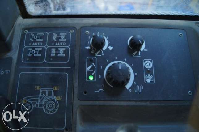

         Do czego sluzy duza galka od ehr z symbolem sinusoidy mniej lub bardziej rozciagnietaj oraz regulacja na "myszy" ze znaczkiem pluga cos jak by glebokosc reagowania pluga na opor?
