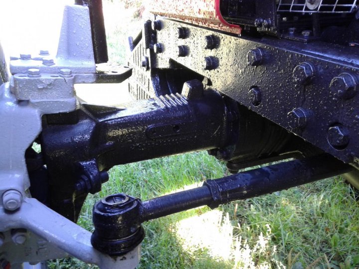

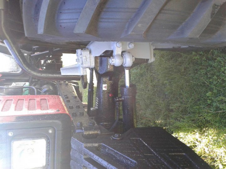

Belarus 920/920.2 Jak rozpoznać most stożkowy od krzyżakowego

Który most jest mniej awaryjny i który ma lepszy skręt . Znajomy będzie kupował nowego belarusa i nie wie jaki most wybrać a diler doradza mu most stożkowy , czy on jest lepszy od mostu krzyżakowego ? Prosze o opinie . Pozdrawiam .

Zależy do do czego będzie używany ciągnik. Jeżeli do prac lekkich, bez ładowacza czołowego a przedni napęd będzie mało używany to mówią, że lepiej stożkowy.
Jeśli do prac ciężkich (orka, praca przy ładowaczy czołowym itp) to zdecydowanie krzyżakowy. Ma on mniejszy skręt.
Różni je cena ok 7-10 tys. Krzyżakowy jest mniej awaryjny.
Tu masz więcej informacji:
http://www.agrofoto.pl/forum/topic/5978-jaki-przedni-most-do-mtz/

Mniejszy skręt czy mniejszy promień bo to różnica.
Dołożył bym fakt że krzyżak stoi na kołach 24 cale a stożek 20 cali.
Co do promienia skrętu na stożku wynosi 5,5 metra a na krzyżaku 5.
