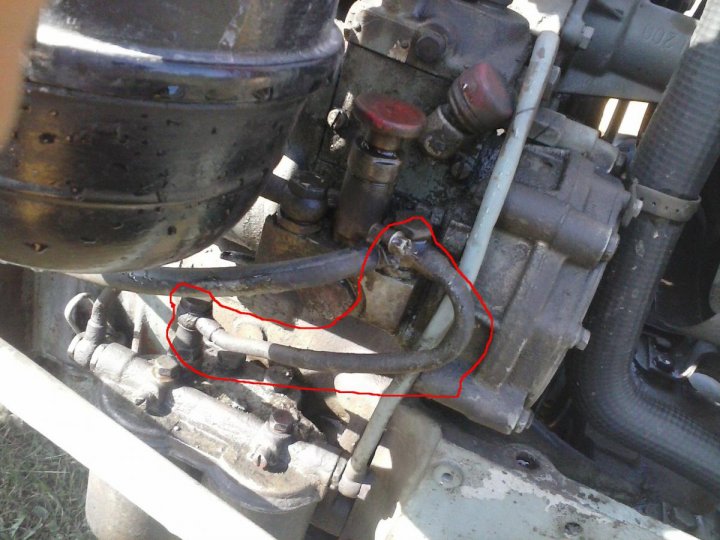

Co to za rurka? Układ paliwowy.

Pewnie Ursus c328 albo pompa od c328. Sam mam taką rurkę, ale nie wiem jakie jest jej zadania, zastanawiałem się co by się działo gdyby ją usunął i wstawił samo oczko na węża od trzydziestki.  W dolnej jej części, tam przy pokrywie filtrów jest zaworek zwrotny.

Otóż jest to ursus C330 rocznik 1969 a pompa wtryskowa wygląda jak w każdym c330 ale na górze koło wlewu oleju ma dawkę do rozruchu zimą. zastanawia mnie czy jak zmienie obudowę filtrów paliwa i nie podlacze tej rurki to czy ciągnik będzie działał jak dotychczas

Jest to C 328 i powrót nadmairu paliwa z pompy. W c 330 taki powrót jest w innym miejscu i idzie prosto do baku. Zaślepić jej raczej nie można.

To jest rurka przelewowa nadmiaru paliwa z filtrów. Niektóre silnik tak miały więc lepiej to zostawić, chociaż nawet gdyby to usunał to raczej wielkiej różnicy by nie było ponieważ większość silników nie ma przelewu z filtrów.
