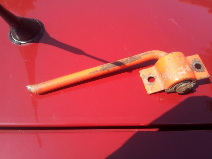

Uchwyt
witam prosił bym kogoś kto określi mi nazwę tej części na zdjęciu, wiem że jest to wchwyt wytrząsacza ale nie jestem w stanie przez brak znajomosci nazy znaleść jej i dokupić :), i ewentualnie gdzie moge ja dokupic wysyłkowo
 pochodzi ona z  kombajnu M750 Fahr
