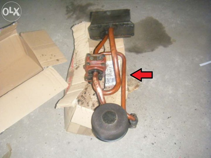

Jest może ktoś z Świętokrzyskiego, kto by miał taką rurkę na zbyciu? Lub gdzie można dostać/zamówić nową? NIe spieszy mi się do żniw jeszcze czas :D
składnica PKS Kielce ulicy nie pamiętam ale blisko domaszowskiei lub ul oskara kolberga za urzedem skarbowym albo pytai po bazach PKS albo kieleckie zakłady napraw silników skrut kzns Jagielońska róg krakowskiej alb znajć sobie w google adres do Andrychwa i tam napewno dostaniesz
W Andrychowie prowadzą sprzedaż wysyłkową ale potrzebuję nr katalogowy tej częsci, ma ktoś może kataklog tego silnika i mógłby sprawdzić?
Pozdrawim
Pozdrawim
Kolego unitech kielce ul kolberga 4  tam ci napewno pompgą tel 41-3456007 oni prowadzą sprzedaż części silnika leyland sw 400
