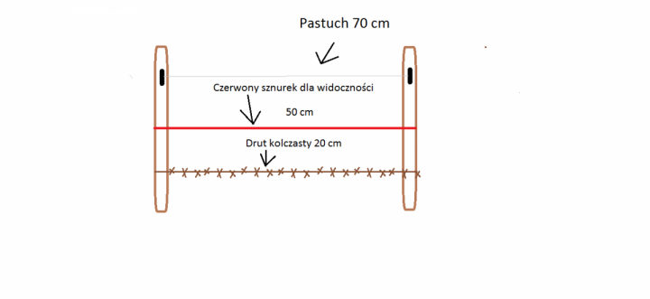

kubx11    3
Zastanawiam się nad takim ogrodzeniem. Dla 4 owiec, co powiecie? post-33131-0-25352900-1433070226_thumb.pngpost-33131-0-25352900-1433070226_thumb.p

John6930    45
czerwony sznurek daj razem z pastuchem na wysokość karku i będzie dobrze

Brounter    18
Ja również polecam całość ogrodzic dodatkowo widocznym sznurkie moze byc zwykly bialy z klebka

Dawid996    0
Ja bym jeszcze wybudował 3 metrowy mur...  hahaha widze kolego że bardzo ci się nudzi skoro chcesz owcom taki bunkier zafundować. Moje owce mają 1 drut na wysokości ok.50cm i sznurek z bali na 25cm i jak jest podłączony drut do prądu to niezdarzyło się żeby uciekły.  A jak masz owce czy tam inne zwierzęta pierwszy raz w pasterzu to uwiąż blisko drutu żeby skopało dobrze (tak 2-3 razy starczy) bo inaczej nawet ten drut kolczasty ci nic nie da :)

krzysztofk9    7
no nie wiem, ja parę lat udoskonalałem ogrodzenia elektryczne, zawsze było 5 drutów, elektryzator 6J a w tym roku i tak zacząłem wszystko grodzić grubą siatką leśną bo wychodziły

Dawid996    0
Jeśli zwierze nie wie co to pasterz to będzie traktowało drut jak zwykły drut a jeśli kopnie pare razy to już sie do drutu zbliżać nie będzie.

krzysztofk9    7
niby tak, ale jak się spłoszą lub jakieś jagnięta przejdą i beczą to 6,8 juli ich nie zatrzyma- mówię co prawda o stadzie (300 szt) bo kolka łatwiej upilnować w pastuchu- ale kilka lat tak funkcjonowałem
