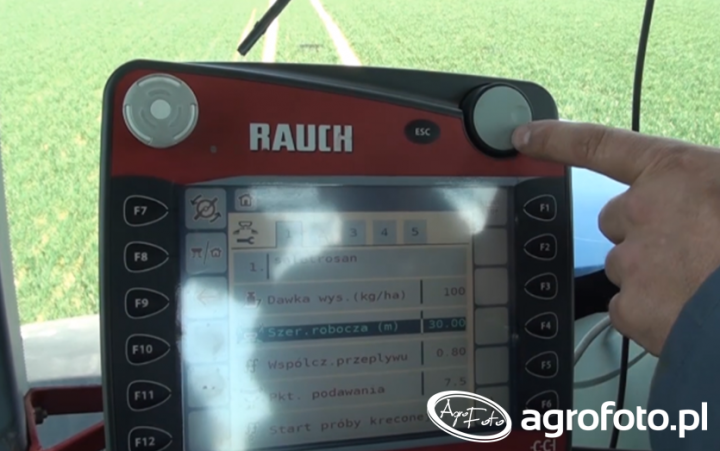

Przystępując do pracy z rozsiewaczem do nawozu, na samym początku należy wybrać nawóz.
Za pomocą tabeli wysiewu oraz książeczka DiS (porównujemy granule z wzorcem) szukamy wybranego nawozu i sprawdzamy jego parametry.
Ustawiamy rozsiewacz względem wyników w tabeli. Klikamy na konsolę za pomocą pokrętła, w górnym prawym rogu.

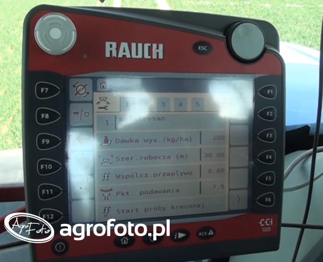

Zakładka 1
1.       Klikamy w menu
2.       Klikamy ustawienia
3.       Uzupełniamy dane z pomocą tabeli wysiewu
a)      Dawka wysiewu
b )     Szerokość robocza
c)       Współczynnik przepływu (jest określony w tabeli wysiewu).  Jeśli nie znamy współczynnika, należy wpisać cyfrę 1.
d)      Punkt padania nawozu (jest określony w tabeli wysiewu)
e)      Start próby kręconej – opcja dodatkowa
Ponieważ pomiędzy poszczególnymi rodzajami nawozów występują znaczne różnice, absolutną pewność gwarantuje wyłącznie wykonanie próby kręconej.
