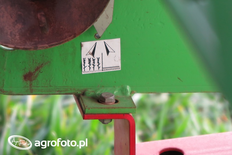

4.    Następnie należy wypoziomować rozsiewacz. Ciśnienie powinno być takie same w każdej oponie ciągnika.
5.    Następnie należy wypoziomować rozsiewacz w płaszczyźnie.
- Nawożenie małych roślin – rozsiewacz może być w linii poziomej
- Nawożenie wysokich roślin – trzeba go nachylić pod odpowiednim kątem.
Z tyłu rozsiewacza, na ramie jest specjalny wskaźnik, który pokazuje nam jak należy ułożyć rozsiewacz, aby był prawidłowo wypoziomowany.

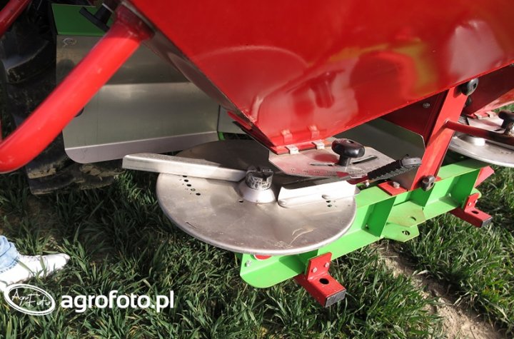

Ustawienie szerokości rozsiewacza
1.    Podłączamy wał przekaźnika mocy do rozsiewacza.
2.    Ustalamy podstawowe informacje: jaki nawóz, jaką dawkę chcemy uzyskać oraz jaką szerokość roboczą.
3.    Należy skorzystać z tabeli pomocniczej znajdującej się na rozsiewaczu lub z instrukcji obsługi.
4.    Dobieramy nawóz i odpowiednie ułożenie łopatek na tarczach rozsiewacza.
Każdy nawóz, każda szerokość wymaga od nas ustawienia odpowiedniego kąta łopatek na rozsiewaczu.

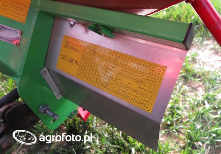

Jak ustawić dawkę nawozu
1.    Korzystamy z tabeli na maszynie lub instrukcji obsługi. Wybieramy nawóz, szerokość roboczą prędkość jazdy i zakładaną dawkę.
Przykład:
saletra
18 metrów
10km/h
300 kg/ha
Zgodnie z tabelą ustawimy pozycję nr 29.
2.    Ustawimy lewą i prawą komorę na odpowiednią pozycje (w przy kładzie 29)

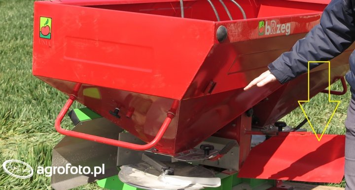

Siew graniczny
Sposób 1
Zmieniamy tarczę na tarczę do siewu granicznego i jedziemy zgodnie z ścieżką.
Przykład:
Jeśli siejemy na 18 m, to siejemy 9 metrów od granicy pola.
Sposób 2
Ustawimy chorągiewkę/ osłonę pod kątem 45 stopni i załączmy tylko wysiew na tarczę, dozujemy na prawą stronę. Jedziemy 2 metry od granicy pola.

a co z rodzajem granulacji? każdy nawóz ma inną , nie można tak stwierdzić jak to zrobili na filmie ze 300kg/ha to bedzie otwór 29, chyba ze czegoś nie usłyszałem podczas pokazu
Udostępnij ten post
Link to postu
Udostępnij na innych stronach
Wiadomość z agroFakt.pl
JakubDuziak    222
rafal1195 - Jest tabela dotycząca rodzaju i granulacji nawozów
Robert97 inne nawozy są w tabeli ale w instrukcji obsługi. Są tam też nawet zboża :)
