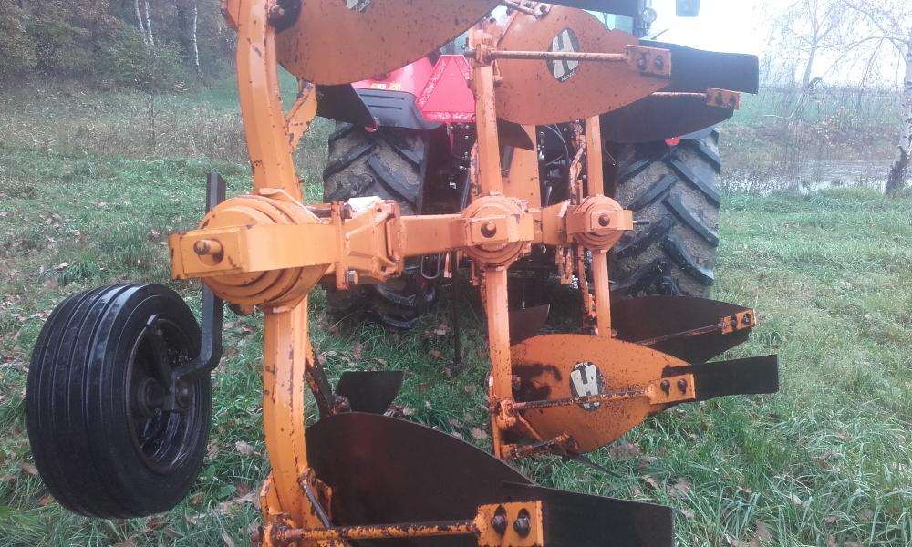

Panowie, jak się sprawują zabezpieczenia sprężynowe w pługach Huard czy Kuhn.
Chodzi mi o coś takiego:
Ogólnie to zastanawiam się nad czymś podobnym, współpracowałby z MF 390 4x4 ( dość lekki ciągnik, podobny do Ursusa 5314 tylko 80KM)
Jaki może być ciężar Huard 365 ( 3 skibowy, zabezpieczenie sprężynowe )?
Robi wrażenie jakbym miał daleko pierwszy korpus, ciekawe czy ciągnik by sobie z nim poradził ( mam ładowacz na przodzie ).

Bez zarzutu spisują się te zabezpieczenia oramy taką 5 z 10 lat bardzo ładnie kryją tę pługi a te 3 skiby mogą nawet przeszło 1t ważyć bo nasz 5 przeszło 2 t waży

Dzięki za odpowiedź. Tak myślałem, że to ciężkie pługi. Muszę szukać coś innego, chyba najlepszą opcją będzie Lemken Opal 110 2+1 lub 3.
Ewentualnie jakieś RabeWerk.
Jeśli jest coś szczególnego w tych modelach, na co należy zwrócić szczególną uwagę przy zakupie, to piszcie śmiało.
