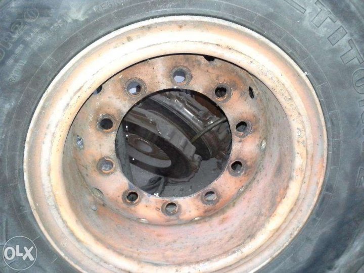

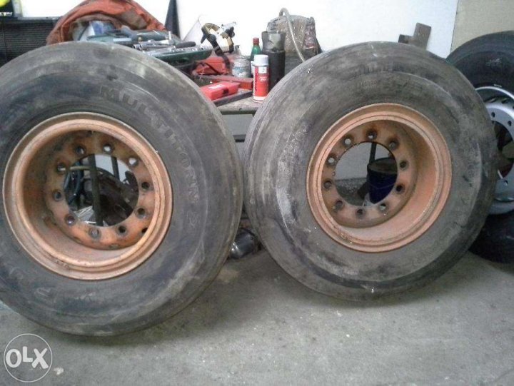

ta felga jest normalna ja będe włanie teraz zakładał opona ma szerokośc około 35 cm

To znaczy, że zakładasz oponę 12" samochodową na oryginalną starą felgę mtz, tak mam to rozumieć? Ja pytam o możliwość założenia opony 13,6" na felgę w10 (10").

tak ja na tą starą ruską zakładam 12:00 r 20 T45 bieżnik i mam nadzieje że mi ją w zakładzie wcisną bo twarda że można z kałasznikowa walić ;)
zakładaj tą 13,6 r 20 ale zależy jakie masz z tyłu opony  16,9 r 38 to się powinno zgrać ;)
