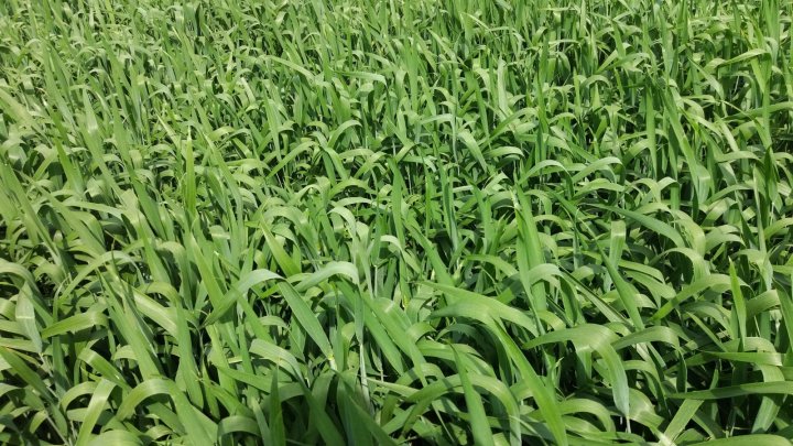

4 dni temu pryskane od grzyba trochę końcówki poparzone obnizy plon?

Maaxx    34
Mam te same objawy co na foto i jestem pewny że to przez fitotoksyczność na zabieg  bo mam przejazd kontrolny co ciekawe zareagowała na to tylko jedna odmiana
A środek miał być bardzo bezpieczny stosowany w obniżonej dawce
Producenci SOR nie i formują o zagrożeniach związanych ze stosowaniem i potem jest po liściu flagowym
Przy rejestracji badania nie uwzględniają nowych odmian pszenicy i każdej jej fazy
Jednym słowem należy się reklamacja zwrot poniesionych strat

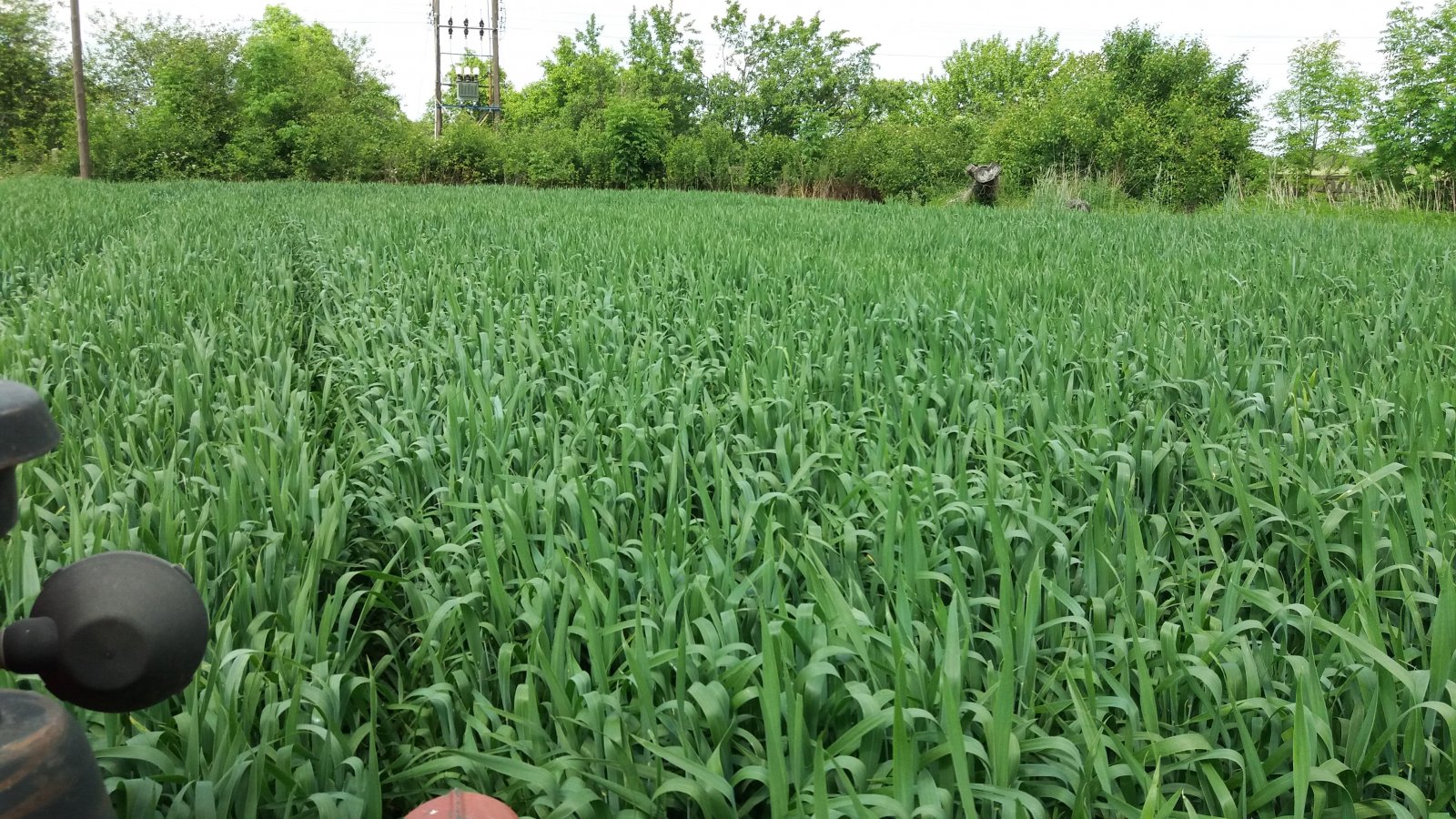

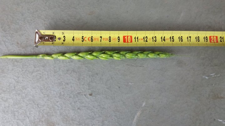

rolniczek098    10
Moja Hondia wygląda tak. Dostała 180 N w sumie. Nie wiem czy dużo mało ale boję się że się wyłoży mimo skracania moduse w ilości 0.4, coś jeszcze mogę zrobić ?

Agrest    5833
Co wy z tą długością macie?😁
Liczy się liczba pięterek a nie długość kłosa.

kopin    3196
jak to dzieciaki-tylko długość i długość 😉

ravoj    280
ah te zdjęcia, no cieszę się że macie ładne pszenice i dbacie o nie. Świadczy to o profesjonalizmie. Mi wrzucanie fotek przeszło i Wam przejdzie. :)

jahooo    1366
W Bohemii kłos dłuższy niż moją dłoń, ale ona tak ma co roku.

Uziu92    4369
w czerwcu przyjdzie znów susza i w kłosie moze zostac 3-4 ziarniaki.
