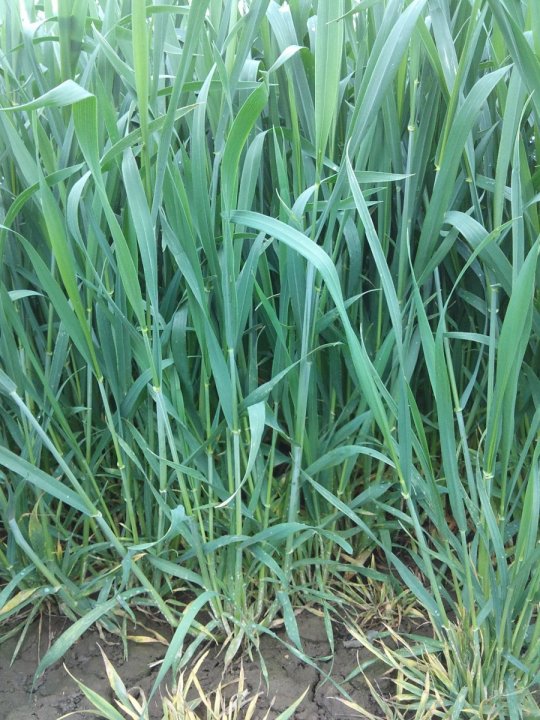

Widzę że żółta karłowatość też się wkradła
Szybciej septorioza liści zainfekowane na jesieni to o czym piszesz to  w tej fazie już pszenica w kolorach teczy by była.

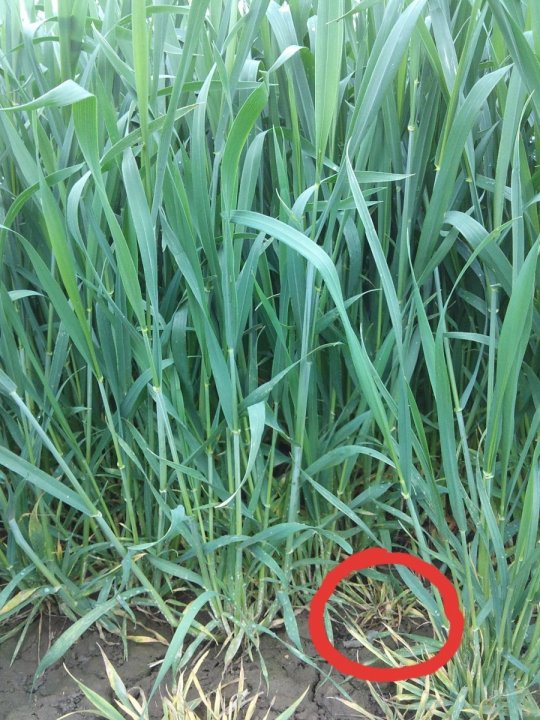

Agrest    25618
Spójrz na tą karłowo roślinę na ostatnim zdjęciu i na pierwszym planie

KULAWA_KOZA    156
ciort wie czy to karłowatość czy choroba, ale poszły odpowiednie opryski i pszenica LUX.Teraz poszło Fandango to utrzyma ją już zdrową.

masa24    2348
Co jeden to lepszy. Teraz prym wiedzie specjalista ravoj który nie dawno zadawał kretyńskie pytanie za pytaniem, teraz jest tu guru. Jak widzę filozofujesz ale nie odpowiedziałeś wprost co w przypadku gdy jest mowa o zwiększeniu dawki azotu i podaniu jej w fazie liścia flagowego a nie dzieleniu tej samej dawki na 2 lub 3. Książki książkami ale sprawdzałeś to? Robiłeś doświadczenie ze zwiększeniem azotu i podaniem go na kłos?
broody od kiedy po modusie są kłopoty z wykloszeniem? Po etafonie owszem ale nie po modusie!
Agrest gdzie na tych zdjęciach jest karłowata roślina? Nawet jeżeli jest gdzie tego nie widzę to myslisz ze to problem tej uprawy? Mysle ze szukasz czepiania i próbujesz być na sile mądry. Rośliny zdrowe i o to chodzi a nie ze na jednej zobaczyłeś przebarwienia

Agrest    25618
Coś cię boli że próbujesz ciśnienie podnieść? Wypij kawę.
Jak ślepy jesteś to nie zobaczysz. Ja widzę bo mam takie same rośliny na polu. Tu nie ma wpływu na plon ale zjawisko występuje jak na większości pół. I to stwierdziłem.
Właśnie pokazałeś że na siłę próbujesz być mądry.

loquito    240
Z tą karłowatoscia na zdjeciu to pewnie chodzi o ta roślinke

ansu    392
U mnie również są miejsca gdzie wystąpiła
