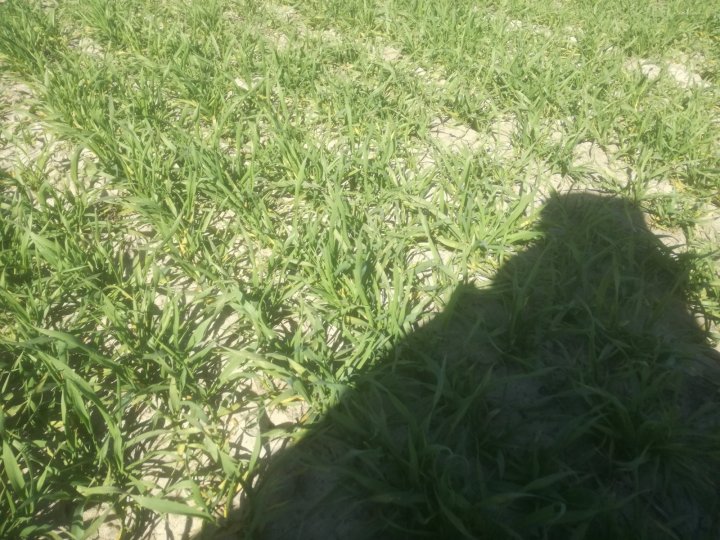

U mnie pszenica przed skracaniem i T1. Miejscami na górkach słaba i widać że brakuje azotu. Tu pytanie czy sypać drugą dawkę?? Do świąt nie zapowiadają deszczu i jak podam teraz azot to czy To ma jakiś sens przy braku opadów?? Planuje dac 200 kg saletry

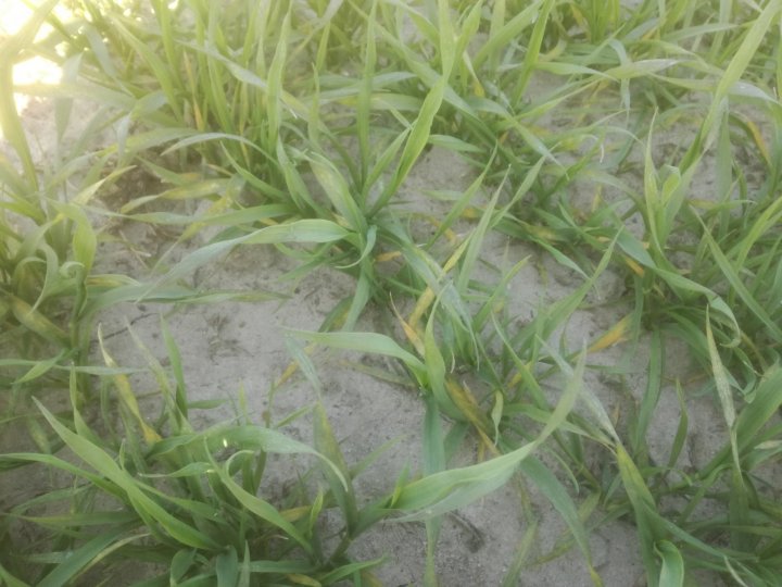

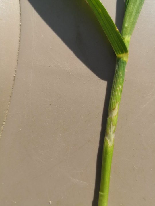

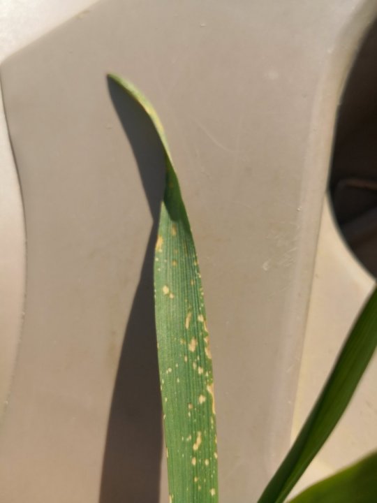

Witam jutro mam zamiar jechać t1 w pszenicach sianych w optymalnym terminie tilt turbo 0.8+mondatak 0,8 i teraz pytanie mam 4 ha sianej pszenicy zimowej po burakach 1 grudnia byla siana jest w fazie krzewienia dostała juz dwie dawki saletry 1i 25marca i zaczela żułknac od dołu i zauważyłem w niej  moczniaka czy jutro jechać też na nią tilt turbo+mondatak czy samym tiltem 0,8 jechać a mondatak dać dopiero jak będzie strzelać w źdźbło sam 0,8 ?
