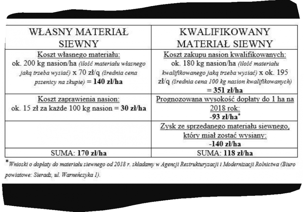

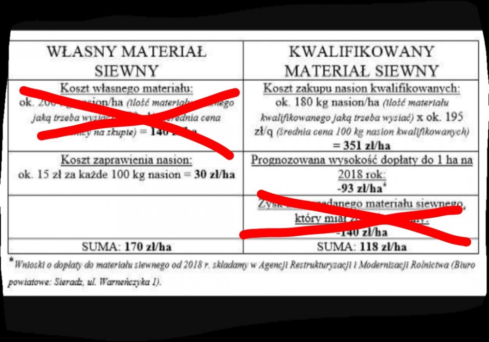

To skoro wg tych obliczeń kwalifikat wychodzi 52 zł taniej od swojego materiału to dlaczego nadal siejecie jeszcze swoim ziarnem a nie tylko kwalifikatem? Gdzie jest rozwiązanie tej zagadki, po co sie bawic w czyszczenie zaprawianie skoro kwalifikat i tak tańszy wg tych obliczeń, nawet uwzględniając ze w tym roku będzie po 230 zl
Edytowane przez Mareg
Dlatego, że wydaje nam się to tańszą opcją, bo nie liczymy kosztów swojego materiału. Ale jak ktoś to wcześniej napisał matematyki nie oszukasz i jak wszystko przeliczysz to wyjdzie, że jest to złudna oszczędność.
A jak dla mnie to idąc waszym tokiem rozumowania wy liczycie to w ten sposób jak niżej , i wtedy koszt obsiania swoim materiałem wychodzi wam tyle co dokupić zaprawę a koszt kwalifikatu 258 zl po oddaniu dopłaty i dlatego każdy obsiewa swoim, co jest błędnym tokiem rozumowania pod względem matematycznym.
Sieje się swoim bo jest to pozorna oszczędność - do swojego towaru dodajesz z 50 zł na ha w postaci zaprawy i nie trzeba więcej gotówki wykładać więc dla większości płacisz tylko 50 zł i hektar obsiejesz. A tak na wysianie ha musisz wyłożyć w tym roku koło 400 zł na start, a zwrot za materiał siewny dostanie się dopiero po roku i to odstrasza ludzi. Przykładowo siejesz 10 ha pszenicy -  siejąc swoim nasieniem jesienią płacisz jakieś 500 zł za zaprawę (np scenic) i już siejesz, a kupując kwalifikat musisz wydać ok 4000. Z daleka wygląda strasznie więc ludzie sieją własnym ziarnem i się cieszą, że zaoszczędzili niby 3500 zł, a licząc wszystko dokładnie wyjdzie, że dołożyli z 800 zł, zakurzyli się zdrowo, powdychali chemii z zaprawy i uzapierdzielali jak dzikie osły :D
Mi to się wydaję, że to właśnie Ty nigdzie nie uwzględniasz ceny za swój materiał siewny.

Te wyliczenia to se w otwór burczący można wsadzić. W lewej kolumnie na start bierzemy 200kg materiału który kosztuje, a w prawej jakimś cudem mamy te 200kg za darmo na starcie, a skoro zysk jest równy cenie sprzedaży to by oznaczało, że uzyskanie tego ziarna nic nas nie kosztowało. Żeby to porównanie miało sens należało by ustalić identyczny stan początkowy obu wariantów. A może przyjmijmy faktyczny koszt wytworzenia ziarna np 40zł/100kg.
Wtedy na start mamy 200kg którego wytworzenie kosztowało 80zl. Wpisujemy w obu przypadkach 80zł.  Po lewej doliczmy zaprawę. Po prawej przy sprzedaży po 70zł/100kg doliczamy 140zł przychodu. Dalej jest tak kolorowo?

Sprawa jest prosta
Siew kwalifikatem przy cenie 2tys/t to śednio 350 Pln/ha. Od tego bedzie zwrot za materiał siewny czyli ok 260 Pln/ha.
Włąsny materiał - tona ma wartość 750 Pln więc ziarno na ha  ok 130 Pln. Do tego jakaś porządna zaprawa na zimę pewnie ze 20 pln/ha  czyszczenie , zaprawianie , prąd, czas kurz, opłaty licencyjne to zapewne znajdziemy się w pobliżu 180 200 Pln/ha.. Jakas różnica niby jest ale szału nie ma
