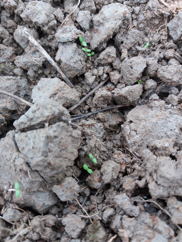

Do tego zaczynają się pojawiać chwasty. Co polecacie na likwidację chwastów? Coś w połowie października planuje zrobić zabieg.
To jest jakiś nieużytek zaorany? bo ani to doprawione ani pszenicy nie widać :(
