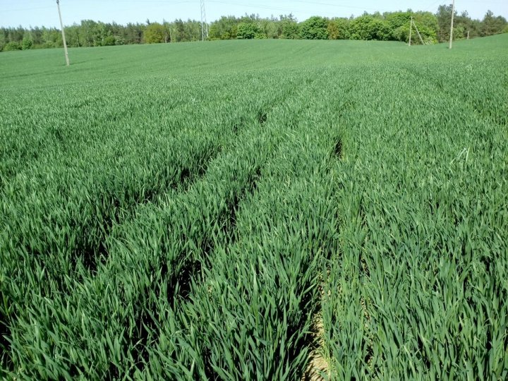

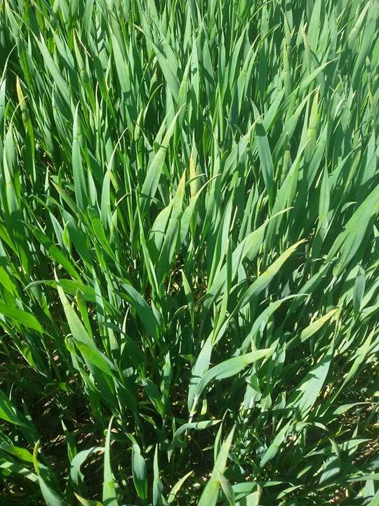

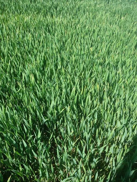

Mam problem z pszenicą arkadia. Odmiana arkadia przedplon rzepak jary. Dziś przejeżdżałem koło pola i zauważyłem że pszenica mi pobrunatniała. Myślalem że jest to przypalenie po oprysku ale z bliska wyglada to coś na kształt rdzy może septoriozy w rozpoznawaniu chorób expertem nie jestem. Nie wiem co z tym fantem zrobic może ktoś rozpozna co to jest. Dodam że 2 dni temu było pryskane axialem na miotłę i owies głuchy a 13 maja poszedł koktajl:
dr green zboża
siarczan mg
mocznik
tilt turbo 0,7
mondatak 0,7
stabilan
moddus
 Na zdjeciach troche słabo widac szkoda ze nie zrobilem zdjęcia z bliska ale widać że koncówki liści są podżółknięte co wynika z dużej ilości brunatnych podłużnych kropek.
Edytowane przez knoro93
@knoro93 słabo widać ale to najprawdopodobniej to co u większości w tym roku czyli DTR brunatna plamistość. Ja dziś zrobiłem przyspieszone t2 przez to dziadostwo na liść dopiero podflagowy, dałem epoksynazol z azoksystorbiną, może ktoś ma lepszy patent to niech podpowie, ale wydaje mi się że epoksynazol trochę wyniszczy a strobiluryna zabezpieczy.  Na flagowy dam sam gwarant i trochę medaxu na usztywnienie.
