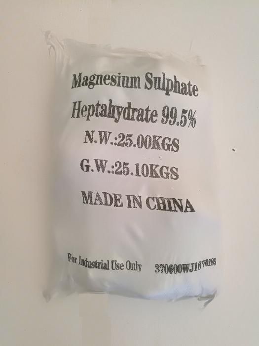

15 godzin temu, ansu napisał:
Niech się cieszą z darmowej reklamy EDACH Sp. z o. o. Sp. k.
miedzi manganu bor  kwasek cytrynowy
https://www.olx.pl/oferty/uzytkownik/1F9Ul/
174805441_1_1000x700_siarczan-magnezu-7-
Własnie nie wiem czy to Ty wrzucałeś wcześniej link odnośnie kwasku cytrynowego i też zajrzałem na ich stronę i aukcje z aledrogo.
Szukałem info o manganie bo zobaczyłem 25kg na 90zł to spoko cena. Próbowałem znaleźć info w jakiej postaci jest mangan w nawozach, wszędzie piszą że to chelat ale w jednym znalazłem, że jest to siarczan manganu. Kwestia, żeby nie zaszkodzić roślinom ale mówisz, że to dajesz i jest ok ?

Majcin    7
Dnia 20.01.2018 o 19:40, ansu napisał:
Ja kupuję z Chin 99,5%
Nie chce tego g..na, rozpuszczać to to nie chciało się( dobrze że kupiłem tylko 300kg), zakupiłem to w 2016
Udostępnij ten post
Link to postu
Udostępnij na innych stronach
ansu    392
U mnie OK To chyba kwestia przechowywania. Rozpuszcza się jak EPSO Top. Miałeś zbrylony czy kostki w workach?
Udostępnij ten post
Link to postu
koniu    841
jak jest zbrylony siarczan magnezu siedmiowodny przynajmniej ze Złotnik to biorę worek na bok i puszczam na ziemie i fajnie się rozsypuje praktycznie wszystko. Jak coś ewentualnie zostaje jakieś bryłki to rozwadniacz w opryskiwaczu sobie poradzi.

Majcin    7
Zero zbryleń, sypki
