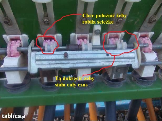

mam problem ,chce przesunąć ścieżki bo są za szerokie do C-330 tzn. jedną redlice (rolke) dokręcić ,a drugą popuścić tak żeby robiła ścieżke. Tylko nie wiem jak to zrobić ,bo ta usztywniona jak odkręce śrubke i wysune bolczyk to sie kręci ,ale za to bolczyk opiera o obudowe i d*pa. Druga rolka ta co sie luźno kręci to nie idzie jej dokręcić do tej ośki co są wszystkie rolki ,chodź śrubka i bolczyk dokrecony.
Mam nadzieje że zrozumiałe jest to o czym napisałem :)

bo to nie ta regulacja ty przestawiasz na siew drobnonasiennych a to trzeba wykręcać śrubkę ampulową w małym kółku wtedy rozłączasz napęd pomiędzy trybikiem a wałkiem.
