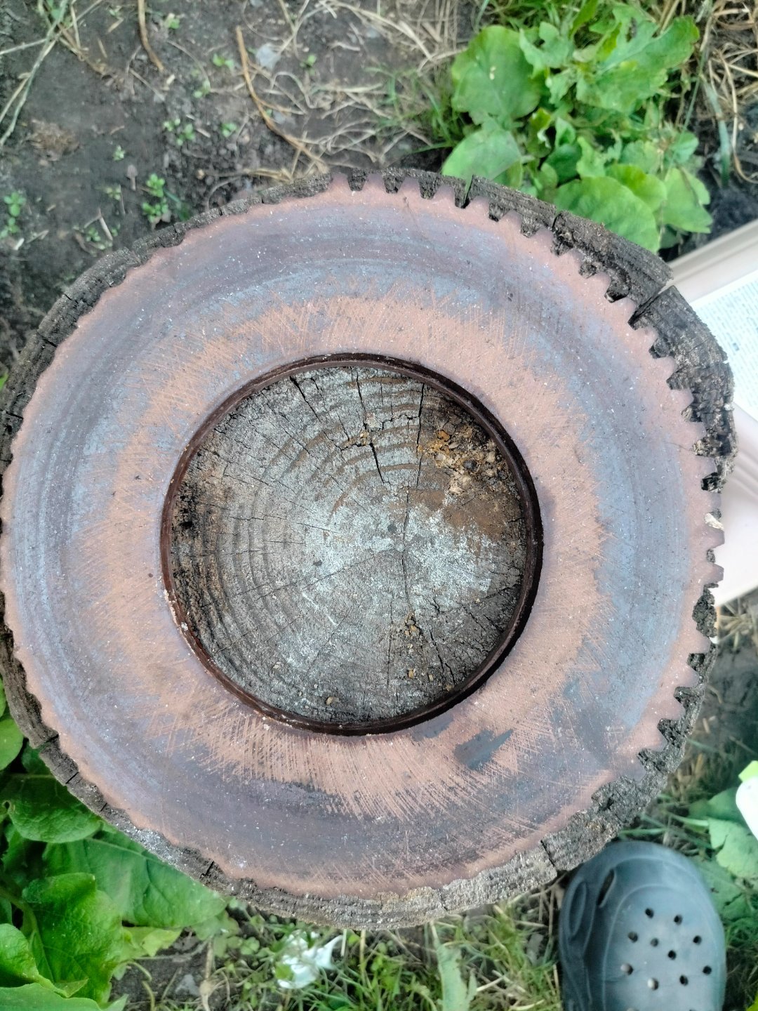

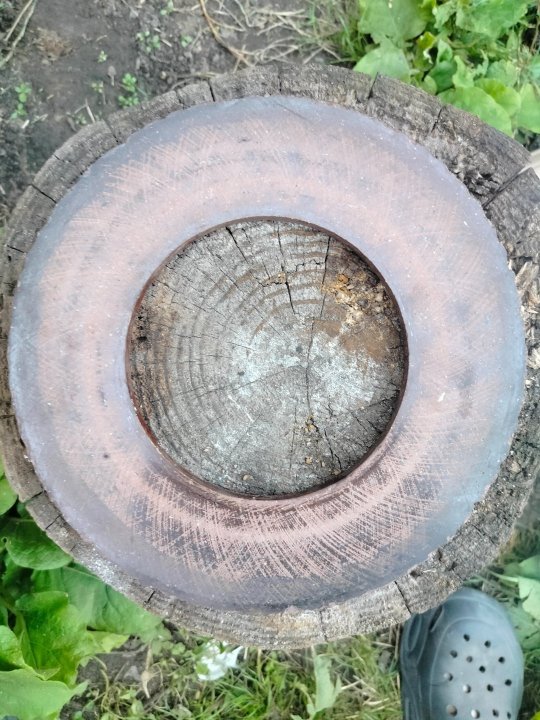

Panowie proszę o pomoc. Od dwóch lat jestem użytkownikiem kombajnu MF 520. Maszyna super..jest tylko jedno ,,ALE,, ciągle mam problem z tarczą napędu młocarni (tą tekstolitową, ja to nazywam sprzęgłem młocarni post-145963-0-14111400-1419961682.jpg ), przynajmniej dwa razy w ciągu żniw muszę ją wymieniać bo po prostu pęka. Kombajn na starte cepy i klepisko, przez co trochę słabo młóci, czy to może być przyczyną problemu??  Czy ktoś z was miał podobny problem i wie jak sobie z tym poradzić?? Proszę o pomoc.
Czy przypadkiem nie jest to tarcza sprzęgła załączania młocarni i czy nie wysępują tam 2 takie tarcze ?

Tak, jest to tarcza sprzęgła załączania młocarni. Tarcza jest tylko jedna i pracuje między dwiema metalowymi tarczami z których jedna jest dociskiem jako załączanie młocarni....nie wiem jak to brdziej obrazowo przedstawić...jak Pan może niech Pan podsunie jakiś pomysł jak to przerobić...sam myslałem o tym żeby żeby przerzucić to jakoś na załączanie pasowe ale tam nie ma za bardzo miejsca i mozliwości.

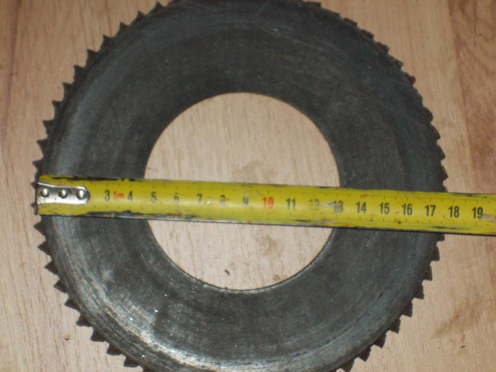

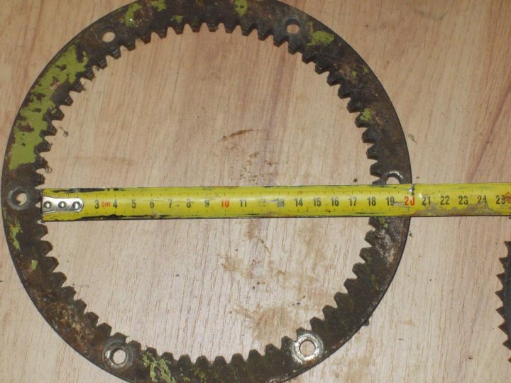

       Pierwsze co przychodzi mi do głowy to sprawdz czy nie podpasuje tarcza od claasa zrobiłem foty  tych elementów , które właśnie zostały mi po przeróbce z tamtego okresu ( 15 lat gdzieś na gwożdzu ).
Porównaj wymiary i ilość zębów ,tarcza ta ma przyklejone okładziny więc myślę że problem pękającej tarczy byłby rozwiązany .

          Patent który wtedy  zastosowałem to zwykła tarcza sprzęgłowa 2-stopnia od C-330 , odcięto piastę i zatoczono wymiar wewnętrzny do wymiaru osi , następnie wywierciłem 6 otworów po okręgu tarczy i przykręciłem zamiast tego wieńca co na zdjęciu . Moduł załączania pozostał ten sam tylko bez tych tarcz z ząbkami.Do końca eksploatacji merkura czyli przez 7 sezonów wszystko było  o.k.

Nie wiem, czy po tylu latach kogoś to jeszcze zainteresuje, ale dziś rozbieram sprzęgło w swoim MF i doszedłem do takich wniosków
w wyniku wytarcia stałej tarczy  sprzęgła i/lub złego wydystansowania dużego koła pasowego z wieńcem zębatym, stała tarcza sprzęgła osadzona na klin na wale przestaje pełnić swoją funkcję
tarcza ruchoma dociska tarczę pływającą/cierną zamiast do tarczy stałej, to do koła pasowego (ząbkami), co w efekcie z czasem powoduje ich wyłamanie
tarcza pływająca nie może dochodzić do oporu w koło pasowe, w zasadzie powinna być zdystansowane to koło tak, aby tarcza licowała się z pierścieniem zębatym w czasie pracy, wówczas pomiędzy zębami (płaszczyzną od strony koła a zębami) pozostaje luz, naprężenia są tylko obwodowe, a nie poosiowe
być może zdarzył się u kogoś przypadek, że maszyna awaryjnie się zatrzymała i zęby zetnie, ale u mnie patrząc po stopniu wytarcia płaszczyzn, tarcza cierna pływająca była dociskana tarczą  ruchomą, a tarcza stała praktycznie nie pracowała (rdza na tarczy stałej, na ruchomej nie ma), co dało mi do myślenia
Po pierwsze - koło pasowe trzeba wydystansować, aby te ząbki chodziły mniej więcej w środku zębatki, nie mogą się opierać o wewnętrzną powierzchnię koła, bo wtedy w momencie napięcia zewnętrznej, ruchomej tarczy sprzęgła zetnie je
Po drugie - kombajn nie możemieć oporów, trzeba przejrzeć, czy nie zacinają się podajniki, łożyska na elewatorze ziarnowym i kłosowniku, stan przekłądni zwalniającej obroty bebna. Bo wtedy ścina zęby obwodowo.
