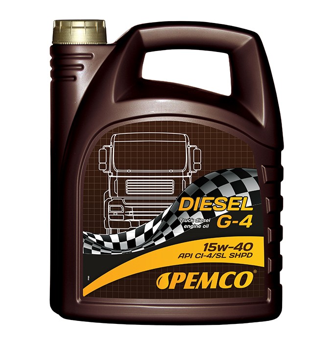

ostatnio wpadł mi w ręce taki olej, jak to by się miało do MWM i JD
Znalezione obrazy dla zapytania g4 15w40 pemco
Nie chcę nikomu robić antyreklamy i niech każdy kupuje co mu serce podpowiada, ale po co pchać się w olej, który nie był testowany w maszynach rolniczych?! Pemco ma w swojej ofercie specjalną linię olejów dla rolnictwa. Wprawdzie nie za bogatą, ale bodajże z pięć olejów są w stanie dostarczyć. Marka mało znana w Polsce.
Generalnie powiem krótko: mamy w Polsce wiele innych, dobrych i sprawdzonych marek olejów. Jest ryzyko, jest zabawa, ale osobiście nie polecam. Kup coś sprawdzonego – bo dziś zaoszczędzisz kilka złoty przy kupnie, a później będzie tylko stres, czy silnik to przeżyje.
Dobierz klasę oleju wg specyfikacji, jaką masz podaną w instrukcji obsługi!
Prośba na przyszłość: piszcie nazwę modelu i warunki pracy ciągnika (lekkie, ciężkie) oraz przybliżoną ilość mth wykonywaną w ciągu roku.
A czym się różni olej silnikowy sygnowany dla rolnictwa , a ten sam olej tych samych parametrach i klasie do silników ciężarowych ??
Tym bardziej że duża częśc silnków w ciągnikach pracowała  w małych sam cięzarowych i dostawczych .
Dla mnie to marketing ale może nie znam szczególów i chętnie się dowiem

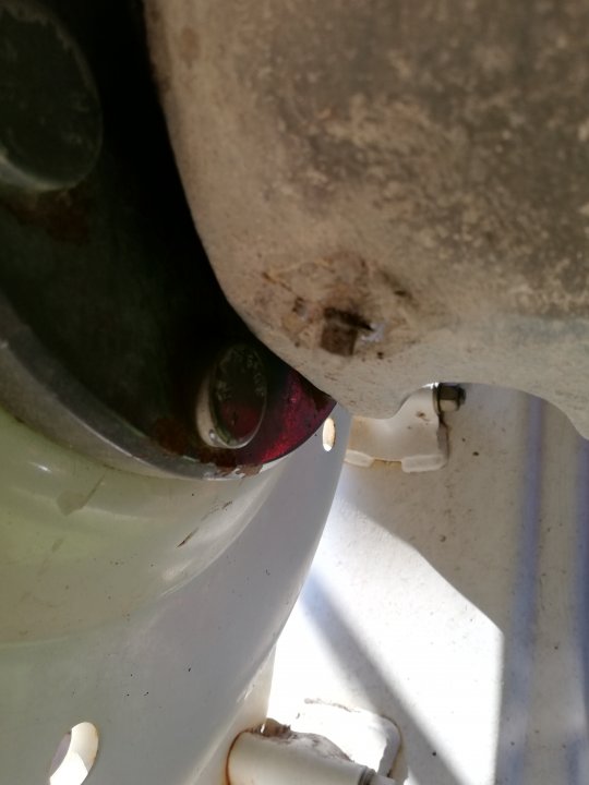

Panowie chcę wymienić olej hydrauliczny w Aresie 620 i mam pytanie ile jest korków spustowych w tym ciągniku. Tutaj chyba znalazłem główny korek spustowy. Czy oprócz tej śruby muszę wykręcić jeszcze inną ? Zależy mi na zlaniu całego oleju. Dodatkowo mam pytanie czy w tym ciągniku oprócz 3 filtrów ( 1 główny, 2 wkłady,, rurowe") od hydrauliki jest jeszcze jakiś inny filtr?
Post pod postem ale trudno. Zlokalizowałem już 4 filtr, także sprawę z filtrami mam już załatwioną. Pozostaje jeszcze kwestia ile jest korków spustowych aby zlać cały olej hydrauliczny. Czy przy wymianie oleju muszę odkręcić te czworokątne nakrętki przy tylnych zwolnicach?
