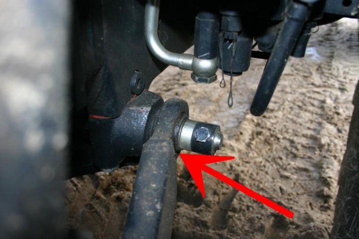

Witam! Od jakiegos czasu mam problem z moim NH a mianowicie pojawił sie olej na wałku, osi obrotu dolnych ciegien, taki ze po zostawieniu go na noc w garazu na drugi dzien jes juz kałuza pod nim. Nie wiem co sie dzieje, gdzie to sie mogło rozszczelnic. Jak macie jakies pomysły i sposoby na naprawe tej usterki, to piszcie :)
Obraz pomocniczy w załaczniku. (obraz znalazłem w wyszukiwarce wiec to nie z mojego nh. poza tym u mnie jest wyciek z lewej strony, od strony baku)

spróbuj podokręcać te wszystkie śruby od dołu korpusu i dwie nad tym wałkiem ( w moim TD80D plus też się lekko poci ale nie aż tyle aby nakapało kałużę, tylko u mnie to jest od strony rozdzielacza)

Kolego miałem to samo ,musisz spuści olej ze skrzyni i podnośnika odkreci 6 śrub od tej obudowy odjąc ramiona i opuści na pewno poszły ci uszczelniacze na wałku można wybic je tylko od środka ,komplet nowych uszczelnień to ok 100zł

Tak miałem to samo , spuszczać olej nie koniecznie wystarczy ze masz gdzieś jakaś stromą górkę i wjechać na nią tyłem, ja tak zrobiłem i bez spuszczania się obeszło, jak na razie zmień jeden uszczelniacz, to unikniesz większych kosztów.

to jak rozumiem to te uszczelniacze sa na tym wałku na którym sie obracaja dolne ciegła, tak?

Tak zgadza się, tylko trzeba je wybijać od środka, ja dorobiłem taki specjalny "wyciągacz" tak żeby wszystkiego nie rozbierać

Tak da się, wystarczy wysunąć wałek w jedna stronę, nie koniecznie cały i dorobić taki "wyciągacz" ja go zrobiłem z kawałka dość grubego płaskownika, i 4 śrub(chyba 12) (2 wchodzą w środek i nimi łapie ten uszczelniacz od środka i 2 oparte od korpus i rozkręcając nakrętki na nich które wypychają ten płaskownik,  wyciąga się ten uszczelniacz, nie wiem jak dokładnie to opisać) tylko ciężko jest go z tamtąd wyciągnąć, trochę się przy tym nasiedziałem nim dobrze dopasowałem ten wyciągacz, ale przynajmniej obyło się bez spuszczania oleju i rozszczelniania.

a wymieniałeś też tą tulejkę czy tylko sam uszczelniacz??
ja się zastanawiam czy tej tulejki nie obrócić o 90 stopni i nie włożyć starej,  u mnie jest 3 mm wybita
