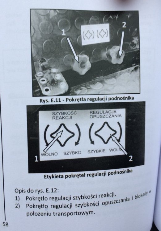

canncel    0
Cześć,
Mam pytanie do posiadaczy C-380 przed liftem, rok 2016. Mam problem z regulacją szybkości podnoszenia tylnego Tuz.
W załączniku podsyłam zdjęcie z instrukcji, chodzi mi o lewe pokrętło na zdjęciu. Serwis twierdzi że ten model nie ma regulacji szybkości podnoszenia a to pokrętło jest od regulacji pływania zaczepionej maszyny.  Proszę o info od użytkowników  ww. modelu jak jest u Was.
