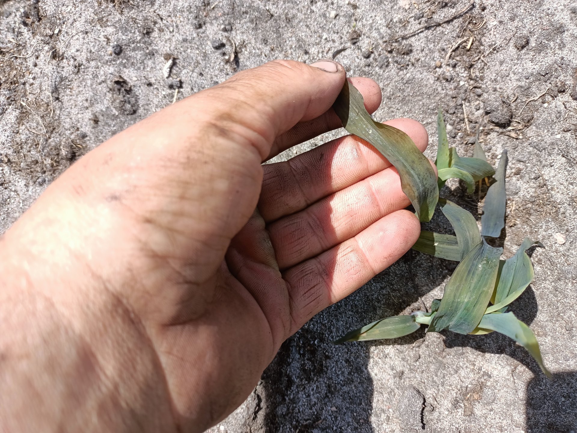

28 minut temu, Verati napisał:
Mam problem z kukurydza pierwszy raz siałem na tym polu ziemia od IVb do VI kukurydza jest strasznie blada i odrzuca liście usychają wygląda to tak jak by zmarły ale to nie możliwe bo na lepszej ziemi jest dobrze ph raczej też nie bo dałem tam 1,5t/ha wapna spałem to w trzech dawkach od żniw fosfor też nie bo nie jest fioletowa magnez chyba też nie bo dostała 300kg salmagu czy możliwe że to niedobór potasu albo jeszcze jakiegoś innego składnika wilgoć też jeszcze jakaś jest
Nie przesadziłeś z opryskiem??

Może być niski magnez a wysoki potas, 300kg salmagu to tylko 12kg magnezu. Jakie było nawożenie rzutowe i w podsiewacz? Może opryskiwacz był nie wypłukany?

Nie pryskalem tam jeszcze

Tego kawałka jeszcze nie pryskałem w podśiewacz nie dawałem nic. Po żniwach była cięta słoma żytnia i na to wapno 3x500kg plan był jeszcze na gnojowice ale nie wyszło i poszło tylko te 300kg salmagu. Wiem skromnie ale jestem zdania że na takich polach jak moje czyli od IV do VI klasy nawożenie na 14t kukurydzy mija się z celem bo pierwsza lepsza susza i po plonie założenie było 7ton z tego już byłbym zadowolony na tym kawałku. Naszczescie zrobiłem próbki na tym kawałku tylko czekam już ponad 2 miesiące a kukurydza czekać nie może

Czekaj dobrze rozumiem? Dałeś 300 salmagu, 1500 kg wapna i będziesz zadowolony z 7 ton?
I zastanawiasz się dlaczego blada?
To że blada to ok ale czemu odrzuca? Może jakiś robak w ziemi🤔

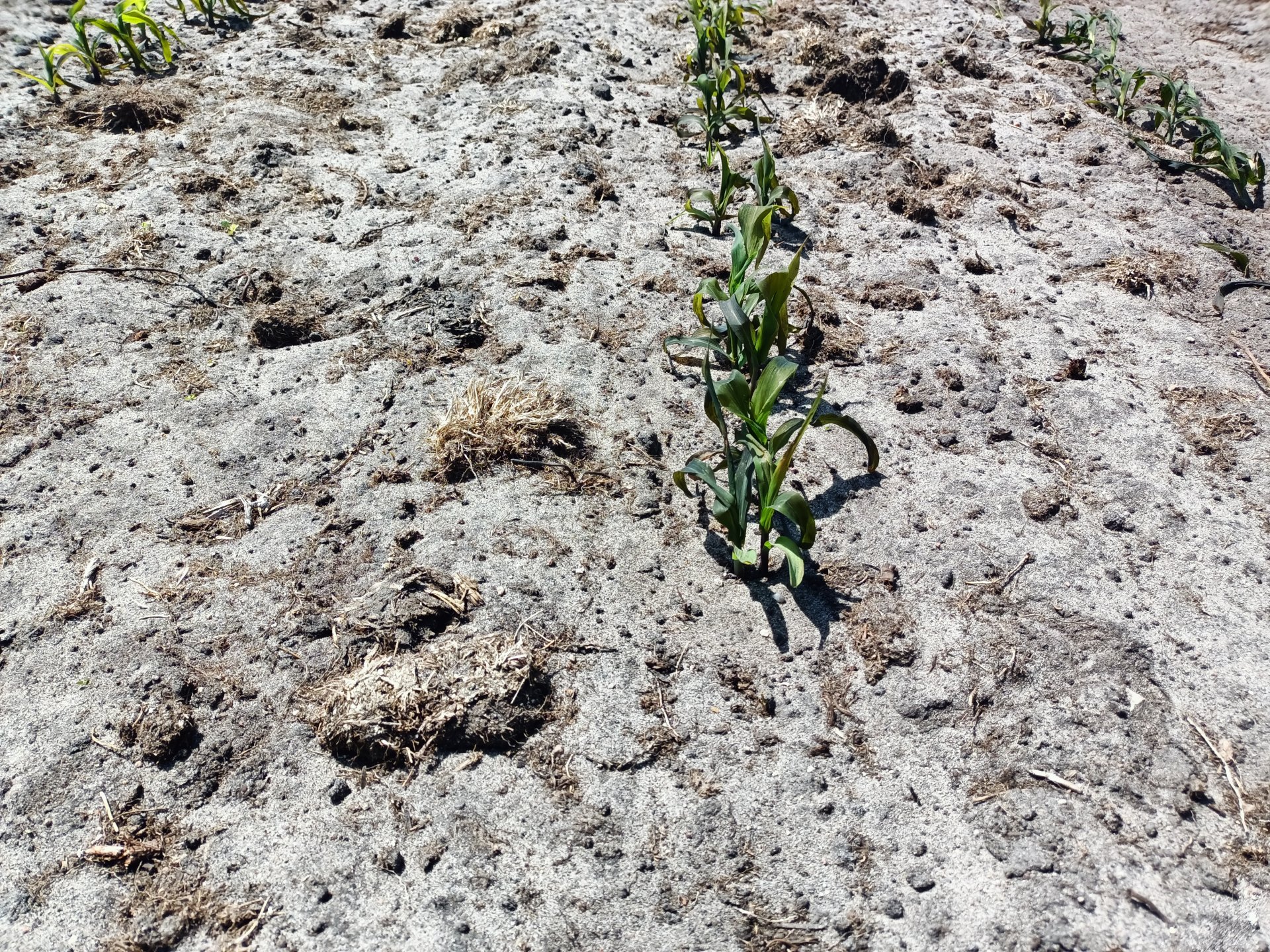

Rok temu miałam to samo ,stała w miejscu ,3 razy z odżywką z fosforem ,tytanitem ,cynkiem jechałam . Nie wiem czy te odżywki coś dały ,bo kukurydza dopiero w lipcu ruszyła jak zrobiło się ciepło . Szlak mnie trafiał i już miałam zamiar to kasować ,ponieważ miesiąc stała i nic nie rosła .
Na zdjęciu powyżej  mogły zejść się dwa stresy ,jeden z zimna ,drugi herbicyd i taki efekt . Zrobi się ciepło ,ruszy .
