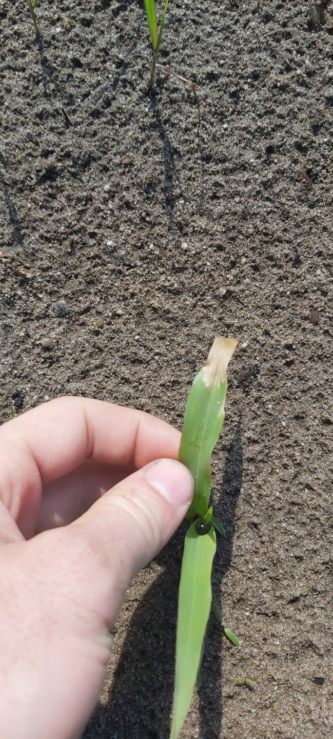

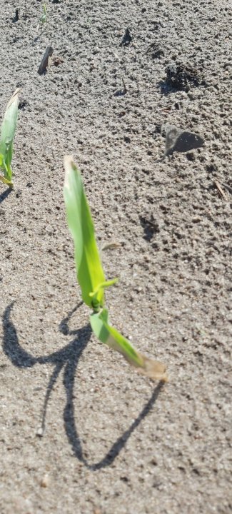

Jak myślicie jak podarować tą kukurydzę już raz dałem odrzwke 7 dni temu na części pola trochę się poprawiła ale są miejsca że nie widać zielonych rządów tylko fioletowe odżywka z fosforem. Pole jest jakie jest nie było czasu na wapnowanie wolałem dac gnojowice niż wapno i jak widać nwm czy była to dobra decyzja. Nie liczę na wysokie plony chce tylko wyciągnąć z tego 5-6 ton żeby wróciły się pieniądze za siew i nawożenie

Jednym zabiegiem niewiele poprawisz , na efekt trzeba 2-3 zabiegi czymś dobrym np. Growon z Intermagu, do tego kuku potrzebuje ciepła.
No ja dałem to z tego względu że kukurydza miała 3 liście i tak naprawdę miało się z celem żeby dawać coś drogiego 10 kg dałem na 2ha. A jak myślisz ty co teraz dac żeby trochę ją ruszyć u sąsiadów jest znacznie wyższa u mnie ledwo widać rzędy.

Fosfor przez liście ma raczej wątpliwą przyswajalność .Jak będziesz robił odżywką zrób kawałek kontrolny i zobaczysz że różnic prawie nie będzie -przyjdzie ciepło i zrobi się zielono (chyba że to wynik zeszłorocznych ŚOR)

No właśnie boję się że się nie zrobi bo już teraz kukurydza powinna wyglądać zupełnie inaczej jak teraz jej nie podratuje to potem może już nie być co ratować
Rok temu też miałem nie lepszą. Przyszło ciepło i doszła do siebie. Ja dawałem Rosasol fosforowy i siarczan magnezu.
Chociaż ostatnio czytałem tu że nie powinno się tego mieszać. U mnie skutków negatywnych jakoś nie było z takiej mieszanki.

Mam nadzieję że i u mnie tak będzie bo puki co to mam stracha że nie będzie miał po co kombajn wjeżdżać
@RU68 W tym roku napewno nie ale dwa lata temu było tam za mokro żebym ja mógł to zarorac swoim ciągnikiem więc przyjechał ciągnik 170km i możliwe że miejscami gdzie się kopał pług wpadł mu głębiej ale myślę że tu jest winna ph bo jest 4,7 ale w zeszłym roku miałem na gorszym bo 4,4 I kukurydza była super więc myślałem że i tu da sobie radę

To nie chodzi że oo fajnie skutków negatywnych brak, ch*j z tego jak efekt słaby. Jak się coś daje to po to chyba żeby efektywność była jak najwyższa

Czyli problem sam sobie wystrugałeś  wiedząc o niskim ph i nic z tym nie robić nic tylko gratulować odwagi

Ja bym dał taki rosasol https://allegro.pl/oferta/rosasol-25kg-8-50-12-dolistny-nawoz-fosforowy-azot-11980152099 + siarczan magnezu + mocznik. Dawałem w takich dawkach na 2ha 12,5kg rosasol+ 25kg mocznik + 25kg siarczan.

A pomyśl nie wywaliłeś przy orce martwicy na wierzch? bo tak się często dzieje i objawy podobne

Nie znasz histori pola tak jak mówiłem nie miałem kiedy dac tego wapna bo po orcenie przyszły deszcze pole jest bez melioracji nie było szans żeby wjechać więc miałem do wyboru albo siać wapno albo dac gnojowice wybrałem to drugie
