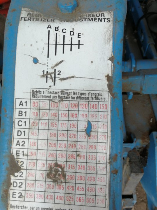

Monosem Pnu na ile ustawić 180kg polifoski 6, i dlaczego przy jednym ustawieniu taka rozbieżność.
Udostępnij ten post
Link to postu
Udostępnij na innych stronach
Bartek72511    81
rozbieżność wynika z gęstości nawozu. Weź przykładowo worek mocznika a worek kizerytu, ten z mocznikiem będzie koło 2 razy większy. Kiedyś bym ci pomógł ale teraz już nie pamiętam konkretnie jakie to ustawienia w monosemie były, ale przy polifosce to raczej patrz na środkowe wartości.
