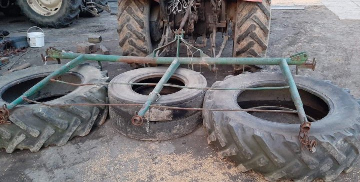

Nie mam włóki, co sądzicie żeby odczepić brony a do ramy przykręcić dwie stare opony z Ursusa 360, zda egzamin?

Zrobiłem dziś tą włókę. Jak dwa razy się przejedzie to jest ok. Z przodu powinna być szyna a za nią opony. Niestety nie mam takiej długiej nigdzie ale znalazłem taką o szerokości traktora to wrzucę ją za te opony jeszcze
