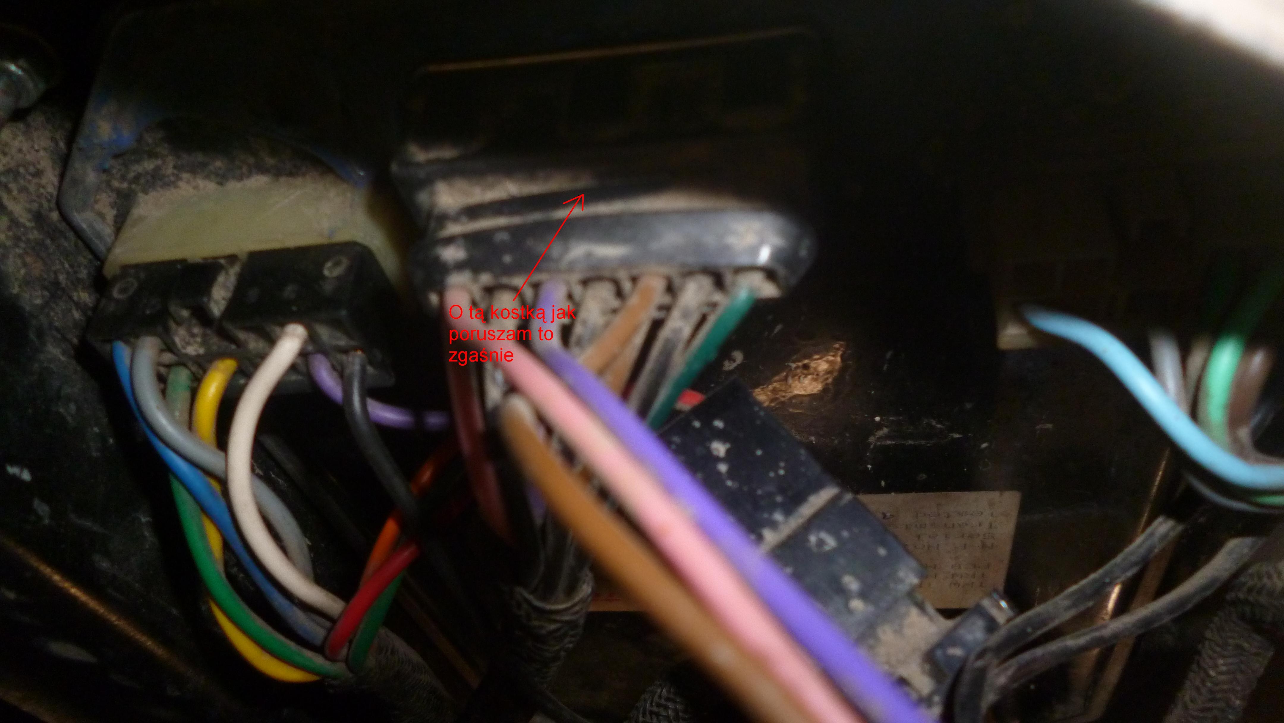

Witam wszystkich mam pytanie do posiadaczy ciągników MF serii - 30xx
Ostatnimi czasy wymieniliśmy oleje i czujnik ciśnienia i sprawdziliśmy ciśnienie , wszystko dobrze lecz dalej czasem zaświeca się kontrolka ciśnienia oleju , lecz gdy odepne ten " kabel " i kilka razy wysune i wsune gasnie i potrafi się nie świecić przez 2-3 dni a nie raz świeci się co 1 h. Ten kabel idzie od kostki od komputera a dalej to już nwm , może to masowy ponieważ dziwne że inne nic nie reagują a ten tak . Dodaje fotke:

rafik256    19
Czarny przewód to masa. Możesz się upewnić dotykając kablami miltimetru do przewodu i do blok silnika. Powinien zapiszczeć. A najlepiej puść nową masę drugim kabelkiem bezpośrednio na czujnik
Za tą wypowiedz powinieneś dostać dożywotniego bana za pisanie bzdur i narazanie autora tematu na możliwśc uszkodzenia sterownika skrzyni. Nie wiesz jak to działa to nie pisz. Lepsze to niż pisanie takich głupich porad.
Do czujnika ciśnienia podłączone są dwa przewody. Czarny doprowadzajacy prąd o napieciu 12V. Na jego kończu jest opornik 60 omów. Drugi z przewodów (zielony) to "wyjście" z czujnika i jest tam napiecie 5V.
Twoje rady o podłączeniu masy do tych przewodów to prosta droga do awarii sterownika skrzyni. Tylko pogratulować...

witam tak pod jedną śrubę mocującą sterownik jest podłączone dwa kabelki , czarne i idą one do jednym z kabli ale nie moge ocenić gdzie . Podam ci fotki co gdzie , jak , nie było przez 6 lat problemu a teraz zaczyna coś się , dziać . Dziwi mnie to ponieważ wczoraj orkanowałem 3 ha. i zaświeciła się odpiołem jedną z kostek mniejszych co idzie właśnie ten ( czarny kabelek co mówiłeś że nie pownien tam być ale dlaczego ) , i tak kilka razy i wkońcu zgasła . i też czytam że do czujnika mają jeden opornik 55 ohm a u mnie działa teraz na czarnym kablu opornik i na zielonym rezystor .

rafik256    19
Nie wiem skąd masz to 55 ale w instrukcji wyraźnie jest napisane 60. W tym momencie jednak to nie jest najważniejsze.
Dlaczego masz przy czujniku taką dziwna pajęczyna?? Dlaczego ten czerwony cienki i zielony kabel wygląda jakby zawracały?? Jakieś kable wychodzą z tego czujnika w kierunku panelu sterującego?? Tutaj już nie zostało nic z oryginalnej instalacji. Nie wydaje nawet tego oryginalnego opornika, A Ty twierdzisz że masz dwa (rezystor, opornik to to samo) to gdzie one są??
Sprawdź najpierw czy masz połączenie pomiędzy czujnikiem a panelem sterującym. Przy okazji spójrz czy ten czarny kabel o którym piszesz nie jest wpięty w obwód czujnika. Na tym zdjęciu z linku poniżej widać kostkę przez którą podłączony jest czujnik. Od niego jest pierwszy widoczny zielony kabel i czwarty czarny.
http://obrazki.elekt..._1399355815.jpg
Co do samego przewodu który odłączasz to niestety podejrzewam że panel sterujący masz już uszkodzony. Ten dodatkowy kabel masowy to częsty zabieg żeby wszystko działało w momencie sprzedaży ciągnika. A konkretnie ukrycie awarii obwodu czujnika ciśnienia w skrzyni. A objawia ję ona zapalaniem się co jakiś czas kontrolki. Ale prędzej czy później ta przeróbka to się sypie. Chociaż może u Ciebie przyczyną jest coś innego, zobaczymy.
P.S. następnym razem jak zapali Ci się ta kontrolka to po prostu spróbuj docisnąć/poruszać tą kostką o której pisałem wyżej. Daj znać czy ten zabieg działa bo ma to znaczenie przy diagnozie.

to nie jest pajeczęnka tylko zaizolowane kable . Tak mam dwa kable idące od sterownika bodajze do tych kabli do zielonego i czarnego są podłączone ( kabelki te czerwone z opornikami ) i pod czujnik . opornik musiał gdzieś takowo być ale się moze przepalił . tej kostki nie ruszałem , po wypieciu kostki - http://obrazki.elektroda.pl/8915276400_1399355620.jpg 9 ta od lewej , gasła . nie ma mowy o ukryciu awarii ciągnik u mnie jest już 8 rok :) . aha czyli jak się zaświeci to poruszać tą kostką co wyzej mówiłeś ?

rafik256    19
tak poruszać tą wtyczką i najważniejsze... strawdz dokad prowadzi ten czarny kabel. Czy nie jest połaczony z obwodem czujnika. zrób zdjecie kabli pod panelem sterujacym skrzynią tylko z wiekszej odległości. Tak zeby było widać wszystko na jednym zdjeciu. Rozizoluj też to co jest przy czujniku i pokaż jak to tam wygląda.

kolego : zdiagnozowałem coś ,dziś dalej zaświeciła mi się kontrolka pod czas wyciągania kolegi . Zaczeła mrugać i czasem gasnąc , wystarczyło że ruszyłem tą kostką lekko i zgasła a jak poruszałem w drugą do sie świeciła. od czego ta kostka jest i co może być przyczyną , dodam że zaswieca się przeważnie na dołkach .

Matix_96    0
Jak się świeci jak poruszasz to nie ma dobrego styku. Wyczyść styki i powinno być git.

czyściłem ale spróbuje jeszcze raz może to coś da , ale mam zamiar dać to do elektronika aby wstawił nową kostkę i będzie po sprawie chyba

bizar    15
Obawiam się kolego że może nie być po sprawie, miałem to samo w moim 3080 nawet kupiłem nową wiązkę z ta czarną podłużną kostką co pokazałeś na zdjęciu i nic, tylko kosztów sobie narobiłem, przyczyną była usterka sterownika, tak jak kolega rafik pisze, standardowa usterka w tych ciągnikach zresztą kolega rafik dał mi namiar na gościa który mi ten sterownik zregenerował, było dokładnie tak samo jak opisujesz co jakiś czas mignęła mi lub zapaliła się kontrolka od ciśnienia i przestawał mi wtedy działać wałek i żółw-zając, jak poruszałem kostką to kontrolka gasła.

galoni    7
Ja miałem podobnie jak. bizar. I sterownik do wymiany był , znajdz namiary na kolege agroelektronix on ci napewno pomoze...

Robertb    0
Mi rafik też z tym pomógł raz zaswiecała się raz gasła i to nie kostka tylko w sterowniku piny się rozlutowały mi wtedy pociągneło 2,5 tys, za naprawe takie to uroki.Pozdrawiam

rafik256    19
widzę że sprawa rozwiązała się tak jak myślałem. niestety pin nie stka z płytą główna. Niezbedna naprawa sterownika. powodzenia

aha no też mi się wydaje że nie obędzie się , sterownik już mam wyciagnięty tylko zawieść , zobaczymy ile taka naprawa .
