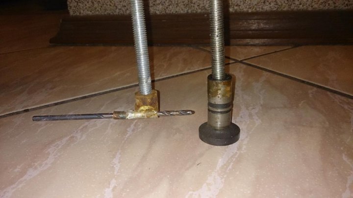

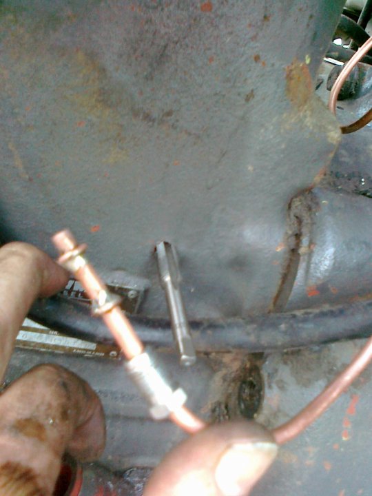

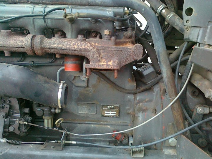

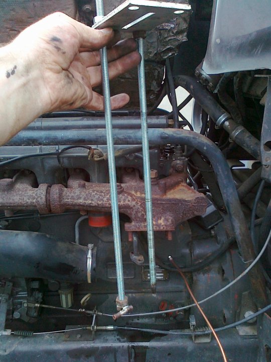

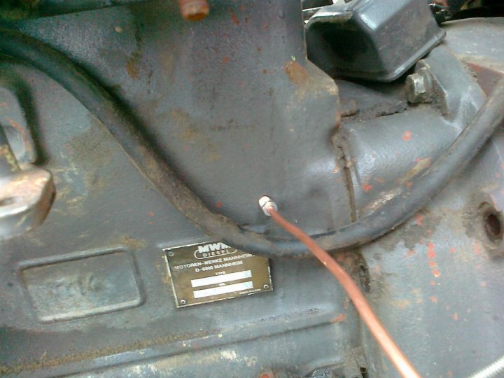

Po kilkunastu godzinach pracy dalej brakuje smarowania tym razem już tylko na ostatnim popychaczu i zrobiłem rewolucję - przewierciłem otwór przez blok bezpośrednio do tej szklanki ( szablon dokładne wymierzenie i w dolnym położeniu szklanki) i podałem olej z czujnika ciśnienia i jest git - wszystkim polecam ta metodę - smarowanie z drugiej strony poprawiło smarowanie na reszcie popychaczy. Zastosowałem przewód hamulcowy i trójnik i nagwintowałem w bloku otworek no i jest super - no może nie tak prosto ale wszystko wyszło ok - zrobiłem kilka fotek jak by ktoś potrzebował uff pozdrawiam
