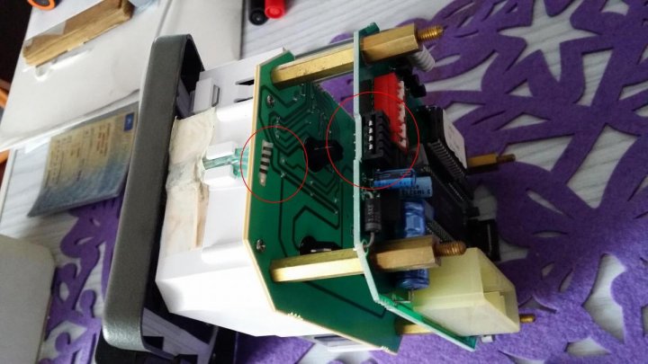

Witam serdecznie mam problem z tym licznikiem ponieważ nie podświetlają mi się te 2 ekrany przy kierownicy
a po za tym te funkcje też nie działają ponieważ wcześniej ktoś szperał i wyrwał taśmę ;/ czy wiecie może jak to naprawić przynajmniej podświetlenie :)post-68588-0-36457300-1391937831_thumb.jpg
chodzi o ten z prawej str :)
i szukam też zegarka do lewego panelu
Taśma jest zerwana co idzie do tych 3 przycisków jest ona na 4 piny a na obudowie jest tylko szybka tam przy przyciskach 3 :/ i nie wiem co jest i gdzie szukać tych żarówek bo nie świeci mi na żółto tych liczników
a przyciski świecą tylko te 2 ekraniki nie ;/ ale prędkość i obroty są
Edytowane przez KrystianLS
spokojnie... mam ten sam problem.... wyjołem cały ACET... skrzyneczka taka sobie z plombami wiec nie chce rozkrecac tego i nie bede... dorobie obok sobie kiedys jakas diode i bede mial wlaczaną przełącznikiem jak bedzie w nocy robota :)
jeśli nie lubisz grzebać w elektronice to zrób tak jak kolega pisze powyżej a jeśli lubisz elektronikę to możesz spróbować rozkręcić tą skrzynkę i usunąć w niej usterkę
sławek rozkreć tą skrzyneczkę ostrożnie by nie urwać taśmy z przewodami i wystarczy wymienić żarówkę a nie kombinować , a plombami się nie przejmuj tylko zerwij
Dokładnie. mi też nie działało podswietlenie obrotów i prędkości. rozkreć wszystko i są tam cztery zaróweczki. Jedną też musiałem wymienic.
Edytowane przez tonyk
Dobra dzięki wam chłopaki okazało się że zostały spalone 2 żarówki :)

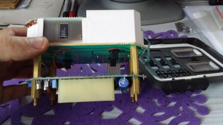

Teraz mam problem bo gdy rozebrałem ten komputer to ta taśma jest oderwana ;<
Da się to jakoś naprawić aby przyciski działały?
U mnie też jest tasma ale nie podłaczona. Wydaje mie sie ze powinna byc w ta czarną kostke wpieta ale tam nie ma ani żadnej końcówki na tej tasmie ani nic. Byc moze liczniki wychodziły wszystkie takie same a nie wszystkie wersje to miały i poprostu jest to niepodpiete
