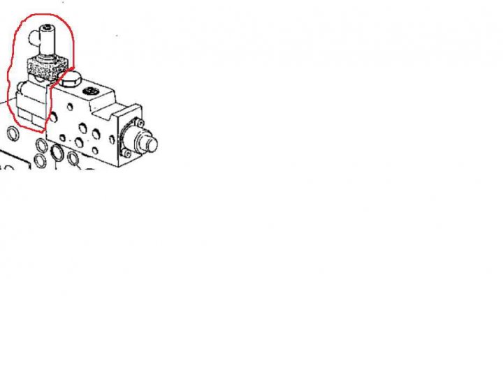

wildagro12    6
Witam ponownie.
Obejrzałem dokładniej ten rozdzielacz od hudrauliki zew. i zauważyłem, że jest on dwusekcyjny! - porrostu przy drugiej sekcji nie ma kopułki sterującej (zakreślone na zdjęciach). Wystarczy założyć tą kopułkę i dźwignię (nawet dziura w podłodze jest).
Szukałem jej trochę w necie i nic. Może ktoś z Was wie gdzie mogę ją kupić ewentualnie od czego można by ją dopasować?
