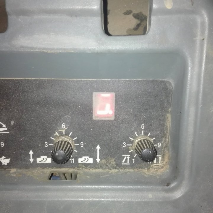

kuba_cesc    2
Wiecie moze co oznacza ten błąd na zdjęciu i jak to naprawić? Ciagnik bardzo szybko opuszcza maszyny, nie reaguje na regulacje predkosci opuszczania, opuszcza tak szybko i maszyny uderzaja o ziemie tak mocno ze potrafilo mi lemiesze w plugu połamać :/
Udostępnij ten post
Link to postu
Udostępnij na innych stronach
Lukas85    17
Pierwsze pytanie czy wyswietlacz jest sprawny? tj czy po przekreceniu kluczyka zapalaja sie na chwile wszystkie segmenty? Bo jakos nie moge znależć takiego oznaczenia w serwisowce
