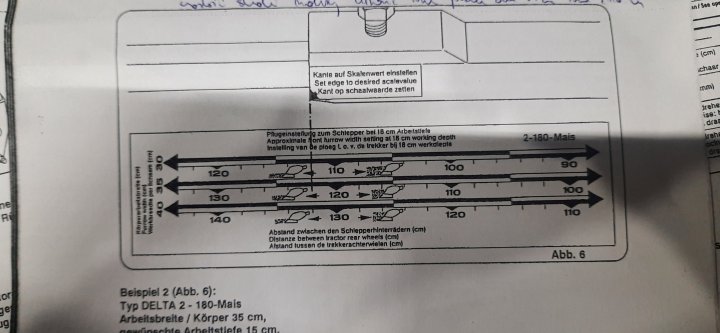

Czy ktoś pomoże objaśnić ustawienie pługa niemeyer delta 2 lub wytlumaczy załaczoną grafike.

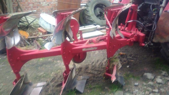

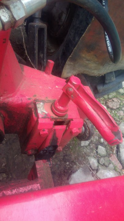

Roman438    0
Niewiem czy dobrym dziale piszę
Mam problem kupiłem pług 3 obrotową landzberg i niewiem jak go ustawić morze wy pomożecie
Najbardziej hodzi o te 2 przednie śruby od kata pochylenia.
Nigdy wcześniej nie mialem pługa obrotowego wiem aby tyle że cięgla musza być równe

jahooo    4489
Tymi śrubami regulujesz pochylenie pługa oddzielnie dla lewej i prawej strony. Wkręcasz śrubę bardziej, im głębiej orzesz, z tego, co widzę

jahooo    4489
Jak wkręcasz te śruby, to ograniczniki idą do góry i pług się bardziej odchyla od pionu, a w bruźnie - bardziej idzie do pionu. Regulujesz tak, aby rama pługa była w poziomie, a słupice pod kątem 90 stopni do gleby. Tak samo jak w zwykłym zagonowym, tylko oddzielnie dla lewej i prawej strony
