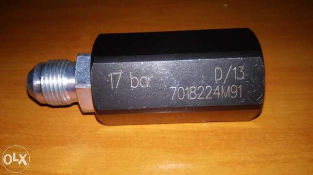

ASOGCURSUS    21
Może pompa daje tylko 11 bar to i zawór nic nie pomoże należało by zrobić pomiar bezpośrednio na wyjściu z pompy ,posiadam zawór utrzymujący ciśnienie 17 bar

lukbold    1004
Napisano (edytowany)
pompa daje mu conajmniej 100atm bo by zapewne wspomniał że wspomagania kierownicy nie ma. U mnie poniżej tej wartości wspomaganie umierało. Za orbitrolem jest dopiero wspomniany zawór który utrzymuje 17 bar na elektorzaworach, 1.5bar na sprzegle jazdy i hamulcu a reszta idzie na chłodnice i smarowanie skrzyni
