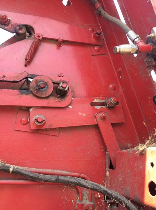

Za bardzo Ci nie pomogę bo sam mam od niedawna podobną prasę 648. Niewiem może za mały prąd, nie ma dobrego przejścia, czytałem na forum to w podobnych przypadkach przemywali styki i pomagało. Olej to nalalem jaki miałem, jakiś silnikowy. Ja też mam pewien problem ze swoją, w momencie podawania siatki aparat zaczepia o nóż odcinajacy siatkę i trzeba wyjść i podnieść go lekko do góry, później jest już ok ale powtarza się to za każdym razem. Co jest nie tak? Może Luke16 się wypowie bo też miał chyba taki problem.

Właśnie że co pójdę do garażu to się temu przyglądam i nic nie widzę :D Wydaje mi się że trzeba tam coś wyregulowac ale nie wiem jak. Ma ktoś może instrukcje do tych pras?

A jakie bele robisz? Nóż spadnie na aparat podający siatkę jak bele w komorze jest zbyt mała

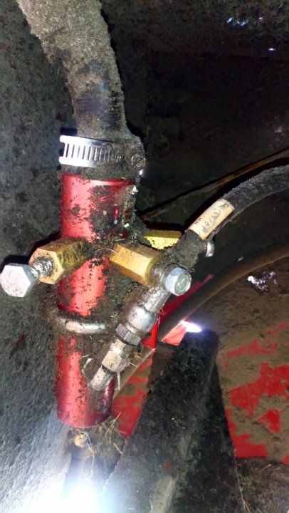

Mam pytanie odnośnie zbijania bo zawsze zbijałem sianokiszonkę na ciśnieniu 2500 i belki były zbite ale mogły by być bardziej, ostatnio wkręciłem zawór i ciśnienie przekroczyło skale 3000 a belki wyszły idealne. Pasy na takim ciśnieniu  nie wyglądały na przeciążone. Czy ten zawór mogę  wkręcić jeszcze dalej skoro ciśnienie itak przekracza skale na zegarze? Może ten zegar oszukuje?

Wkrec inny i sprawdz. To już prawie 210 bar. Moim zdaniem szkoda maszyny. Większe ciśnienie za dużo nie da. stopień zgniotu zależy bardziej od zbieranego materiału. Jeden się bardziej ubije drugi mało..

krzychuuuuu    18
przy cisnieniu 2100 - 2300 belki dalo sie zgniesc chwytakiem przy cisnieniu ponad 3000 belki sa ladnie zbite.
Witam,
z tego co pamietam bela w prasie musi mieć rozmiar minimum 115 cm by ją owinąć siatką I aparat podał siatkę I przy ucinaniu nóż nie udeżył w aparat od siatki.
A mam też pytanie czy jak Wam nóż utnie siatke to czasami jest tak że siatka wysunie się z aparatu I zostają tylko nitki które przy następnym wiązaniu ma ciężko załapać.
u mnie często się tak dzieje I nie wiem czy to jest wina siatki czy tego hamulca co blokuje roklkę z siatką. Jak kupiłem prasę ten hamulec był bardzo przetarty I dorobiłem coś takiego z kawałka milimetrowej gumy. nie wiem czy ta guma jak się nagrzeje to za bardzo nie hamuje tej siatki I to jest przyczyna. Orginalna guma była bardziej ślizga. Może ma ktoś podobny problem?

Mam podobnie, jak kupiłem prasę to przy hamulcu od siatki nie było sprezyn. Prasowalem tak jak było Ale wydaje mi się ze siatka za luźno się rozwija i słabo nachodzi na boki. Założyłem sprężyny, to znowu siatki nie chce pociągnąć. Próbowałem coś regulować taką rolką po lewej stronie prasy właśnie od tego hamulca, kiedy on ma się podnosić. W którym miejscu u was jest ta rolka? Belki robię 120 ale i przy 90 podało u mnie siatkę.
Ja też wlczyłem ze sprężynami. U mnie jak kupiłem były po dwie na stronę. Założyłem po jednej to po ucięciu zostawały tylko strzępy I nie chciało załapać na następną bele. spręzyny zdjąłem to troche się poprawiło ale jeszcze nie było to. w końcu raz na próbę podniosłem ten hamulec I jechałem bez niego po ucięciu zostawało jeszcze siatki ale nie nachodziła  na boki tylko zsuwała się do środka beli. Wydaje mi się że u mnie wina jest po stronie techo hamulca a konkretnie materiału z jakiego go zrobiłem. nieorginalny kawałek gumy chyba nie może być ale kupić nowy to pewnie też spory koszt bo cześci orginalne są strasznie drogie.
A tak wogule to jakiej siatki używacie? Gościu mi mówił że w tych prasach najlepiej sprawdza się COVERNET ale nie wiem, mam go dopiero kupić. Używałem Helasnet ale chyba nie jest za bardzo. W NH BR6090 u znajomego się nie sprawdzała I już jej nie kupuje.

Ja właśnie teraz mam covernet i  nie jest źle, ale mogło by być lepiej gdyby ten hamulec działał tak jak powinien. Mi tez po ucięciu zostawały tylko strzępy i nie chciało podać siatki, kiedy miałem założone sprężyny na hamulcu. Będę próbował jeszcze tą rolke przesunąć w którąś strone, moze to coś da.
skala na zegarze jest w psi
To pokrętło do regulacji to jest zwykły dławik. .Też jestem zdania że szkoda prasy i pasów które tanie nie są. Ja jadę na 150 bar ale Ja mam inny zegar bo mi się zbił.

Ale na tym cisnieniu ponad 3000 psi bele wychodza lux. A ostatniego balota ostatnio przywiozlem do domu w prasie to po drodze cisnienie na zegarze spadlo do 2200psi czyli przepuszcza tam cos. A pasy przy tym cisnieniu wcale nie wygladaja na bardzo mocno napiete. Znajomy w takiej prasie ma ten zawor wkrecony na maksa i tak caly czas prasuje a cisnienie ma zawsze  2000 i nie moze zwiekszyc. Baloty wychodza bardzo ladne.

a nie ma ciężko kręcić kulkę ciągnik przy tym ciśnieniu??? Ja mam podkładka podłożoną pod sprężyna w dławiku bo też już miałem skręcona na maksa ale  ciągnik przy ciśnieniu 2500PSI miał ciężko i pasy bardzo mocno się naprężały a balot ważył chyba tonę.

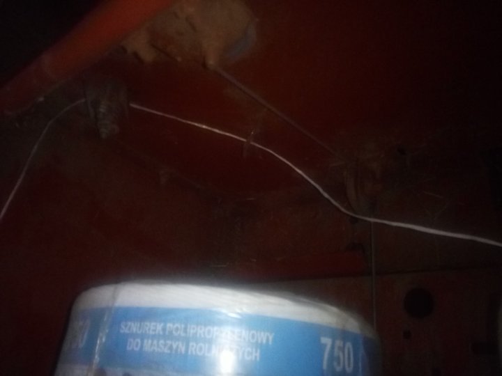

Witam od niedawna posiadam prase new holland 654 i mam problem z owijaniem siatka i sznurkiem, ręcznie sznurek działa były problemy z podaniem sznurka i ucięciem ale je rozwiązałem  natomiast problem jest w automacie a mianowicie po osiągnięciu beli sznurek poda i na tym koniec nie skoczy owijania ręcznie muszę.
Z siatką jest  taki problem jakby silnik był slaby i brak mu było mocy aby podać siatkę

Smar i jeszcze raz smar.
Co do sznurka magnesy możesz mieć źle ustawione(komputer na ich podstawie odczytuje położenie sznurka)
 Naostrz nożyki od ucinania sznurka. Popraw masę i napięcie przy ciągniku.

Z owijaniem sznurkiem to problem jest długość sznurka po ucięciu i trzeba ręcznie z 5 cm wyciągnąć a czasem załapie ale tylko jedna strona.
Co do siatki to raz załączyło mi owijanie siatką ale nie potrafiło uciąć cały ten automat nie mógł się cofnąć aby nóż mógł uciąć siatkę, po dosłownie ręcznym ucięciu to już nie da się z sterownika załączyć siatki.
A co do ostrzenia noży to nie pomogło, przestawiłem na takich jakby wodzikach  docisk tych noży, i nie wiem czy czasem nie wpłynęło to na ucinanie sznurka, że jest za krótki.

Mi się wydaję że to ramię powinieneś wydłużyć co jest na przegubach. Przeguby takie jak w drążkach kierowniczych. Możesz jeszcze przeczyścić to tulejki które przechodzi sznurek. najlepiej rozebrać to. Pamiętaj że przed użyciem sprawdzić ręcznie czy gdzieś Ci nie puknie.

Wydaje mi się że masz za małe napiecie w ciagniku I aparat od siatki nie chce sie cofnąć bo siłownik nie ma wystarczająco mocy. U m,nie było podobnie dopiero jak podładowałem akumulator ruszyło. Teraz przed każdym prasowaniem ładuję akumulator bo już jest nie zaszczególny.
