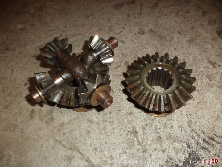

Witam. Mam pytanie? Jaka rolę odgrywają te ruchome bolce w mechaniźmie różnicowym c330 co w trakcie obrotu wychodzą ok 1 cm? pytam gdyż ustawiałem wałek atakujący i dużą zębatkę bo strasznie szumi jak zwalniam biegami. I na jednym bolcu były slady tarcia (nie wiem o co) i doradzili mi abym delikatnie przyklepał żeby nie wychodziły!!!!

Za_q    15
Te bolce to sworznie satelitów (działanie na zakrętach). Jeśli są ślady tarcia, to dobrze byłoby sprawdzić, czy w samym koszu nie ma uszkodzeń. A co do przyklepywania, to bez komentarza.

robadas78    0
Dzięki wielkie... szukalem w sieci takiego zdjęcia. Dzisiaj znowu ściągałem podnośnik bo pompa nie działała normalnie i chyba źle założyłem na simering i przy okazji stwierdziłem że to moje klepanie to już nie istnieje bo sobie te bolce poradziły. Ale teraz widzę że chyba za dużo mi wystają i bd musial chyba cały tył rozbierać...

tomn95    51
Co jeśli sworznie satelit wychodzą lekko za obudowę mechanizmu roznicowego?
