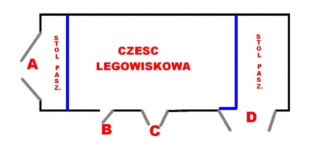

szczerze mówiac na rysunku jakoś to nawet wyglada ale zakładajac iz zawiasy i mocowania "bramek" o długości 6m beda pełnic barykade dla byka (byków) to watpie aby to wytrzymało bez napraw sezon bydlak z nudów to rozwali

zawiasy Fi 40 przyspawane w sposób nieumożliwiający zrzucenie bariery
na środku 6 metrowej bariery będzie kotwa wpuszczana w otwór w posadzce
nie powinno byc sądzę że nie powinno byc problemów

zrobiłem mały rysunek pomocniczy
wymiary 6 x 12m
są 4 wejścia A,B,C,D wejście A I D są szerokie spokojnie można wjechać ciągnikiem nie wiem co zrobic z B i C bo może będą one służyły do zaganiana bydła do obory
stół paszowy koło drzwi D będzie miał szerokość około 2 m a koło drzwi A jakiś metr
niebieskie linie to "balustrada"
obornik będzie usuwany przez drzwi A, balustrada będzie otwierana do środka
ile tu mogę trzymać byków (stoją cały rok)
na głębokiej ściółce
Macie jakieś zastrzeżenia do tej przebudowy?

No to jak od początku do końca, to na początku są wymogi co do dobrostanu cielaków.
do 150 kg - 1,5x1,5m
od 150 do 220 kg - 1,7x1,7m
ponad 220 kg - 1,8x1,8m
a wyżej to już nie wiem, ale chyba też są jakieś wymogi. Wiadomo, że nie mogą mieć scisku itd :)
Jeżeli stoją luzem to minimalna powierzchnia dla opasów powyżej 220 kg to 2,2m2, ale z doświadczenia powiem ,ze najlepiej żeby miały ponad 2,5m2.

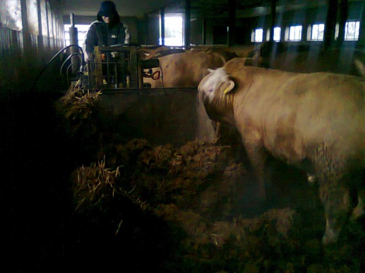

U mnie jest identycznie jak wyżej z tym że ja do zrywania podłogi byki przyganiam na stól paszowy ponieważ mam dwie grupy wiekowe po lewo takie do 300 kg a na prawo byki aż do końca tuczu.Jest ok tylko jak mają tak pod 700 to z małym dreszczykiem emocji się je przegania
W jaki sposób masz rozwiązane to przeganianie na stół? Jaka jest różnica w wysokości stołu a legowisk? Jeśli masz dużo gnoju to pomimo różnicy poziomów to wejdą na ten stół paszowy a jak potem zchodzą? Może wstawisz jakieś fotki!
