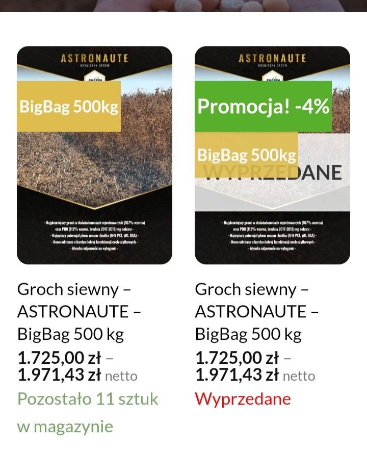

GRZES1545    7749
Dnia 23.01.2022 o 16:14, galan99 napisał:
Będziesz płacił za groch w tym roku z centrali jak będzie po 3,5 zł kg na 1 ha 300 kg taż to 1000 zł .
Dostałem ofertę z internetu to za 500kg dali cenę blisko 2 tys😬

piotrkrk25    77
Kwalifikat Batuty idzie kupić za 2400 netto, więc nie wiem czy jest sens aż tyle przepłacać za Astronauta.

kellyq    217
Serio ten Astronauta daki dobry, ile on sypie średnio? Ile trzeba na hektar tak mniej więcej?

piotrkrk25    77
Dane z wyników doświadczeń z linku wyżej:
plon wzorcowy = 42dt
plon Astronaute = 108% tj. 45,36dt
plon Batuty = 101% tj. 42,42dt
różnica w plonie = 2,94dt/ha
wartość rynkowa różnicy plonu = 352,8zł (przyjąłem 1200zł/t)
koszt nasion Astronaute = 360zł netto * 3dt = 1080zł
koszt nasion Batuty = 240zł netto * 3dt= 720zł
różnica w koszcie zakupu nasion = 360zł
Jak dla mnie uprawa Astronaute przy tej cenie zakupu może być dobra jedynie dla osób co potrzebują żeby się przed sąsiadami chwalić że zebrali najwięcej, bo z ekonomicznego punktu widzenia to się nie broni.

miwigos    2802
Ma inne atuty ,wyleganie a to jest bezcenne , na rozmnożenie jak najbardziej warto kupić ,jak ktoś zamierza siać ta zawodną roślnę
