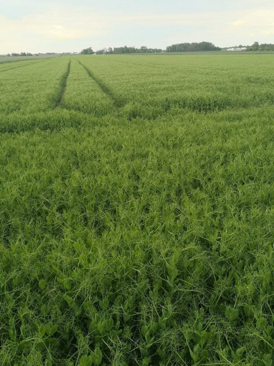

350 kg posiane to widać a może i więcej .
Udostępnij ten post
Link to postu
Udostępnij na innych stronach
BENNY82    206
Ja mam posiany około 220 kg z tym że bawiłem sie co jedną rurke większa mniejsza norma na wszystkie rurki żeby mieć rozeznanie i gdyby nie równe wschody byłoby wszedzie ok - ale na ciężkiej glinie do uprawy wschody masakra! Rzepak dał rade groch dopiero ma tam do pary wąsów a gdzie indziej 5 par.gdzie wschody były super groch zdominował chwasty. Ciekawe jaki plon ubkolegi aro sie zapowiada bo łan przepiekny.

aro1975    273
1 godzinę temu, thor1984 napisał:
Ładny, ile siales na ha?
siany 300kg/ha

GRZES1545    2148
2 godziny temu, aro1975 napisał:
u mnie corum i jednoliscienne zwalczane dzień po dniu jakiś czas temu
jest ciepło i groch rośnie :)
Tutaj raczej już  chwasty nie dominują, groch ładnie  buja 🤠 moj trochę mniejszy ale po ostatnich deszczach co dzień wiekszy i też  już okrył ziemię.
