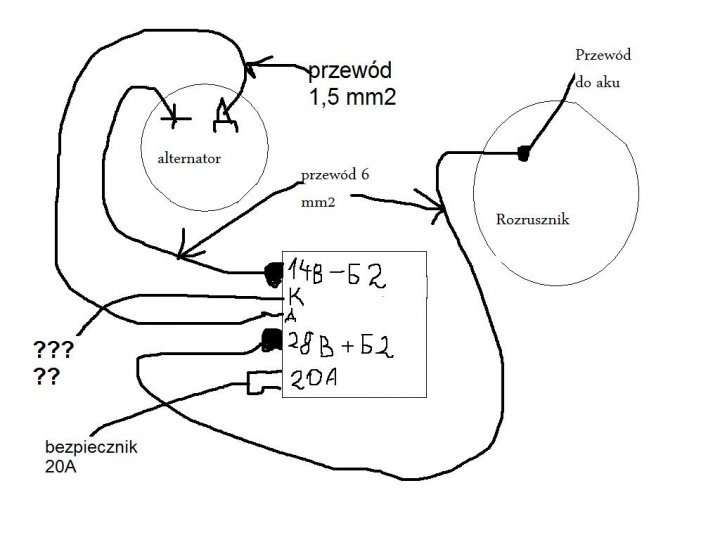

Nikita_Bennet    101
Może troche nie na temat, ale jednak troche związane, nie chce zaśmiecać forum...
Opowiem wszystko po koleji.
Otóż tak, chciałem jechać wczoraj Orać moim Belarusem 820, a że miałem urwany lemiesz to najpierw zapaliłem, podniosłem pług (ciągnik chodził jakieś 15 s.), zgasiałem i przeszedłem z przodu ciągnika, żeby wymienić ten lemiesz, kiedy byłem centralnie z przodu ciągnika coś mi za śmierdziało spalenizną, ale nie przejmowałem się tym, pomyślełm że to sapliny, Wymieniłem ten lemiesz (ok. 5 min. mi to zajeło), przeszedłem znowy z przodu aby opuścić pług, ale smrud spalenizny nie ustał więc szukałem źródła, smrud dochodził z tej plastikowej puszki, która jest przed chłodnicą oleju, zauważyłem że jest przepalony bezpiecznik, więc przyniosłem nowy i chciałm wymienić, wkładam bezpiecznik a tu iskrzy, więc przyniosłem mniejszy 10 A, włożyłem i od razu spaliło, Obok tej puszki zauważyłem taki jak by stopiony plastik ( to z tej puszki wypłyneło). Więc wyłączyłem prąd z chebla, i wymontowałem tą puszke(tzn. razem z tą blachą na której jest zamontowana), ponownie włączyłem prąd i próbowałem włożyć bezpiecznik(dalej to samo), zaczeło się z niej dymić i wypływać ten plastik. Odłączyłem ją i odkręciłem od tej blachy, dodam że była przy nitowana do tej balchy, myślałem że jak ją odkręce to zobaczę co jest w środku, ale nic nie zobaczyłem ponieważ jest cala zalana plastikiem, rozwaliłem obudowe i dalej nic, zalana cała plastikiem...
Wiem że ta puszka to już na pewno do wyrzucenia, Gdzieś w internecie wyczytałem, że to jest przetwornica. Była ona przykręcona do aluminowej blachy, i przy nitowana, może to spełnia funkcje radiatora.
Na AF dowiedziałem się, że jest ona do rozruchu na 24V
Zrobiłem schemat jak to mam u siebie połączone:
Czy mógłby mi ktoś wytłumaczyć dlaczego to się uszkodziło?? A może ktoś miał to samo?? W poniedziałek zamówie nowe to urządzenie, ale to do tanich nie należy (240zł)
A i jeszcze gdzie idzie ten przewód na schemacie oznaczony "???"/"K".
Z tego tematu wyczytałem, że jeśli bezpiecznik się spali to nie ładuje drugiego aku, to może aku jest winny tej całej usterce?? Kilka razy spalił mi się ten bezpiecznik (chyba 3), ale nie przejmowałem się tym zbytnio.
Jeśli ktoś by miał schemat instalacjii po polsku to bym był bardzo wdzięczny za udostępnienie, Ja mam, ale co z tego jak po rusku....
Dziś rozkope wiązke istalacji i sprawdze gdzie dochodzi przewód który na schemacie jest oznaczony "K"/"???", dodam że jest on czarny z czerwonym paskiem.
Z góry dzięki za pomoc...

Jak bezpiecznik się uszkadza, to przyczyny mogą być dwie: już uszkodziła się przetwornica, albo przetwornica jeszcze działa, ale akumulator rozruchowy z jakiegoś powodu pobiera za duży prąd.

Nikita_Bennet    101
Wstawienie nowego bezpiecznika i próba rozruchu - pali bezpiecznik.
Wstawienie nowego bezpiecznika na pracującym silniku - pali bezpiecznik.
Tyle przed chwilą zobaczyłem.
Nowe akku już stoją ale nie wstawię ich zanim nie rozgryzę co jest nie tak w instalacji.
mam tego typu:

No to na 99% padła przetwornica.

Nikita_Bennet    101
przetwornica wymieniona, bezpiecznika nie wywala.
Akku założone nowe i napięcia na przetwornicy 12V->14V a na 24V jest 28V na pracującym silniku, na akku miernik pokazuje ciut ponad 14V.
Na zgaszonym i załączonej masie trochę powyżej 12V i powyżej 25V a na akku trochę ponad 12V.
Kontrolka w kabinie mryga przy włączaniu świateł mijania, zapala się na 1-2 sekundy przy włączeniu nawiewu (dmuchawy) a poza tym to nie świeci.
Problem więc chyba rozwiązany ;)
