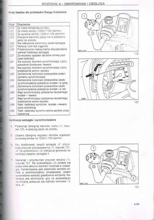

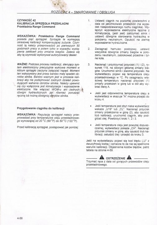

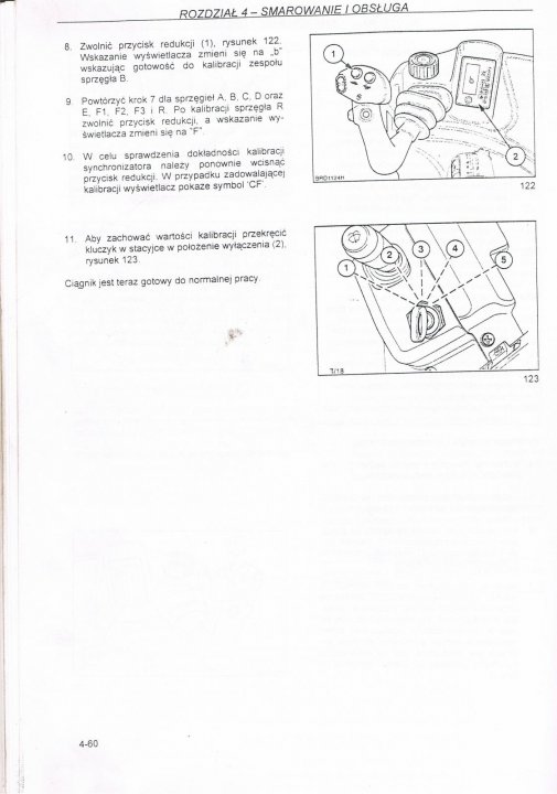

moze ma ktoś jeszcze instrukcje kalibracji skrzyni range command ? zdjecia juz nie dostepne a jak by ktos miał to bardzo prosze , moga byc na mail :   slaszy1@gmail.com
Kiedyś znalazłem w necie zeskanowaną instrukcję obsługi do starszych TMów (115, 125, 135, 150, 165). Jest tam opisany proces kalibracji range command. W nowszych powinno to tak samo wyglądać, ale nie jestem na 100% pewny :) Ja swojej jeszcze nie kalibrowałem, dlatego się nie wypowiem. Wrzucam tutaj, może jeszcze komuś innemu się przyda.
