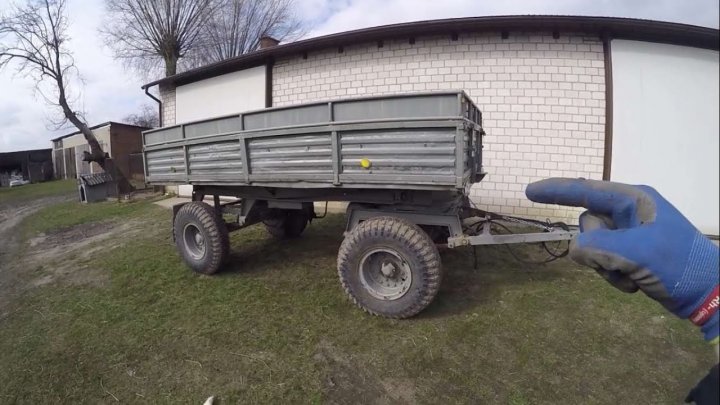

10 godzin temu, andrzej78 napisał:
Wymiary opon - mogą być niewielkie różnice ze względu na producenta
385/55R22,5 = 999 mm
285/70R19,5 = 893 mm, szer.285mm( napędowa  290mm)
265/70R19,5 = 868 mm
Thx. Z tych co podałeś to chyba te co zostawiłem w cytacie będą najodpowiedniejsze?
Pierwsze do D633 bo coś kojarzę że takie same zakładali do HL/HW bo te z większym profilem po przeładowaniu zahaczały o ramę.
A z tych drugich to zostanie albo 265 albo 285.
Felgi brałeś z ET=0?
 Felgi miały dorabiane tarcze i ze względu na kształt obręczy wyszło ET-5 ( przesunięcie obręczy do wewnątrz o 5 mm) . Mimo to  szerokość całkowita osi wynosi 2,05 m. Koła wydają się być małe , ale to tak pozornie " maleją " przy wysokiej przyczepie( foto w mojej galerii). Koła 20" mieściły się " na styk " pod ramą przy skręcie przy załadowanej przyczepie , dlatego chciałem trochę niższe opony .
2 godziny temu, andrzej78 napisał:
....Koła 20" mieściły się " na styk " pod ramą przy skręcie przy załadowanej przyczepie , dlatego chciałem trochę niższe opony .
haczyły o fabryczną ramę czy o wzmocnienia? Bo teraz dałeś mi zagwozdkę. Chcę duże koła ale żeby i zaczep wlazł pod przyczepę jak co do czego ;)
15 godzin temu, Buszmen11 napisał:
samochodowe 16 bym odpuścił, kilka razy już słyszałem że nie wytrzymują, co innego dostawczaki z indeksem C, ale 285/65 cena kosmos
poszukaj sobie czegoś przemysłowego w tym stylu jak ma to być używka
https://www.olx.pl/oferta/opony-9-00r16-michelin-255-100r16-CID757-IDCKRdg.html#f6b3120f9a
https://www.olx.pl/oferta/opona-9-00-16-CID757-IDBRDKR.html#f6b3120f9a
przy wyborze opony trzeba patrzeć na indeks nośności. Ile ciężaru ma przenieść opona. Najlepiej z dostawczaka albo z ciężarowego. Np opony 285/65 R17.5 mają nośność prawie 3t przy ciśnieniu 7 atm . Ale to trzeba felgi zmienić. koszt około 300zl szt. Ale zawsze można próbować Stare koła opchnąć to wyjdzie taniej. Ale za to później opony można tanio z wulkanizacji kupić.
Ja zmontowałem cala koła za 100 zl sztuka tylko felgi sa od mana z innym et (pod blizniak) Ale w jedoosiowce w niczym to nie przeszkadzało.
Ile cm może mieć koło?
akurat te z linków które podałem mają nośność 1500kg tylko rolnicza ma przy 30km/h a ta samochodowa nie wiem, ale myślę że przy większej prędkości. teoretycznie powinna być mocniejsza. nie chcę pakować się w przeróbki od ciężarowych-koszty wyjdą spore, jak nie równe wartości przyczepy. a przyczepa u mnie przewozi 40t ziarna w żniwa i cały rok stoi, więc wolałbym uniknąć niepotrzebnych kosztów.
mimo wszystko dzięki za wszystkie sugestie
https://www.olx.pl/oferta/kola-tir-385-55-22-5-CID5-IDCLHiW.html zawsze możesz się pokusić I takie koła tylko et 0 i wstawać sam środek w felge . tylko koło ma tutaj prawie metr wysokość. koszt nie wyjdzie znowu taki wielki A będzie na lata.
Mi tylko chodzi o oryginalną felgę od D-55 czy na nią wejdzie szerszą opona, bo 10.00 wejdźcie na pewno a mam możliwość kupna 11.00 blisko i w miarę tanio i pytanie, czy to będzie dobrze.
22 godziny temu, Jurek321 napisał:
Z 12..00 to żeś popłynął, w starze 9.00 była max.
pierwsza z brzegu
https://www.olx.pl/oferta/opona-stomil-12-00-20-CID757-IDhZ7lX.html
tu co prawda całe koło, ale to poza ET nic nie zmienia
bierz te 11 skoro masz po taniości i w dobrym stanie nie ma się co zastanawiać, jeśli ładujesz tyle że resory się prostują to wrzuć wyższy stożek zamiast tych śmiesznych bałwanków
