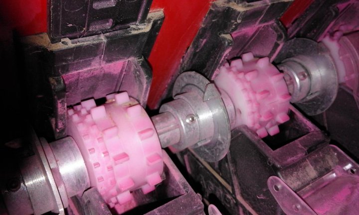

Przyjrzałem się tym kółkom i domyślam się że chodzi o te bolce w tych nawierconych otworach? Całkiem je wybić czy tylko troche?post-56613-0-13746500-1454429802_thumb.jpg
